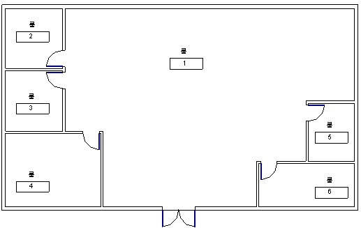

뷰에 룸을 배치하는 대로 룸이 공정의 일부가 됩니다. 다음 그림에서 모델의 레벨 1에 배치한 룸은 공정 0과 관련되며 이 공정은 기존 조건을 나타냅니다.
다음 그림에서 모델의 레벨 1에 배치한 룸은 공정 1과 관련되며 이 공정은 새 시공을 나타냅니다.
