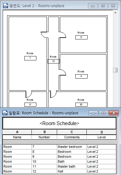

룸 배치 취소 또는 이동
건물 모델의 현재 위치에서 룸을 제거하지만, 룸 정보를 저장하여 나중에 다른 위치에 룸을 배치할 수 있습니다.
배치되지 않은 룸 배치
룸 배치를 취소한 후 건물 모델의 다른 위치에 룸을 배치할 수 있습니다.
배치되지 않은 룸 나열
룸 배치를 취소한 후 일람표를 사용하여 건물 모델에서 위치를 조정해야 하는 룸 리스트를 생성합니다.
룸 일람표에서 배치되지 않은 룸 숨기기
룸 일람표에 배치되지 않은 룸이 있으면 일람표에서 이러한 룸을 생략할 수 있습니다.
