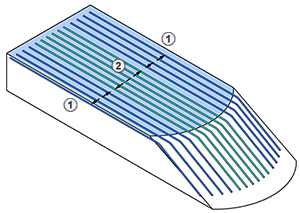

볼록 또는 오목 모서리를 교차하는 자유형 보강 철근 모델링
자유형 보강 철근은 호스트 면 간의 볼록 또는 오목 모서리를 교차할 수 없습니다. 그러나 보강 철근 후크를 사용하여 볼록 또는 오목 면을 채울 수 있습니다.
후크 길이 및 각도를 원하는 대로 조정합니다.
면이 90도가 아니며 면 사이의 모서리가 볼록 또는 오목인 경우 보강 철근은 다양한 각도에서 구부러져야 합니다. 몇 가지 보강 철근 세트(아래 이미지의 )를 작성하고 후크 길이 및 각도를 다양하게 조정하여 이를 구현합니다.
또한 형상 또는 작업 평면을 사용하여 호스트 면과의 교차점에 단일 모양 기반 또는 자유형 철근을 스케치할 수 있습니다.
