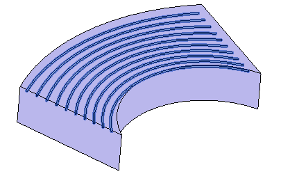

프리폼 보강 철근 배치
프리폼 보강 철근을 단순한 형상으로 콘크리트 모델링 요소에 배치합니다.
프리폼 보강 철근은 모든 뷰의 단일 표면에 배치할 수 있습니다. 이 예는 3D 뷰에서의 프리폼 보강 철근 배치를 표시합니다.

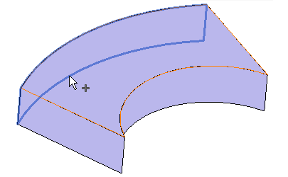

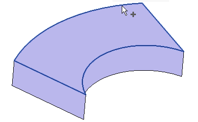

  6. 도면 영역에서 프리폼 보강 철근을 호스트할 요소의 표면을 선택합니다.
  7. 프리폼 보강 철근 세트가 시작될 호스트 표면에 인접한 참조 표면을 선택합니다.

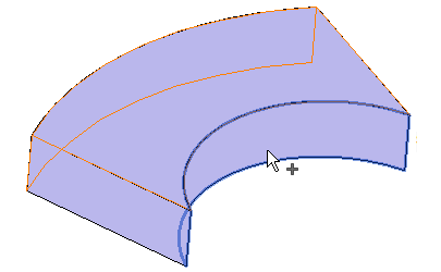

  8. 프리폼 보강 철근 세트가 끝날 호스트 표면에 인접한 참조 표면을 선택합니다.
  9. 보강 철근이 참조 평면 및 미리 정의된 특성에 정의된 대로 호스트 표면에 채워집니다.
