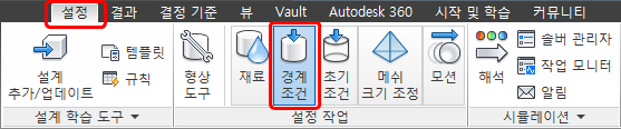

1. 설정 탭에서 경계 조건을 클릭합니다.

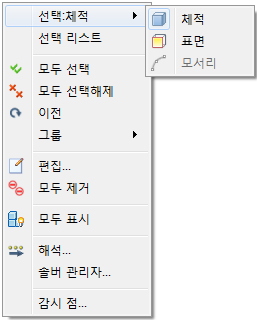

2. 모형을 마우스 오른쪽 버튼으로 클릭합니다. 선택 유형체적을 클릭합니다.

4. 모형을 마우스 오른쪽 버튼으로 클릭합니다. 선택 유형표면을 클릭합니다.

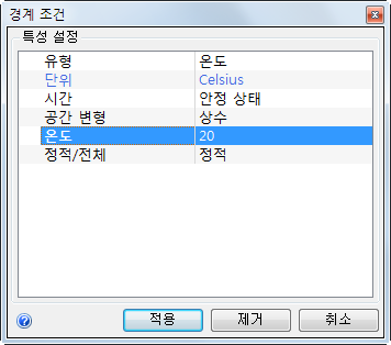

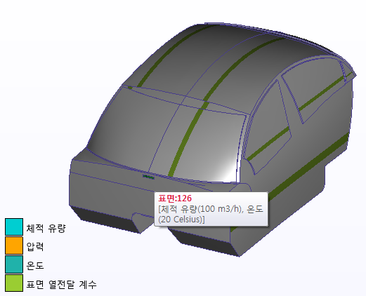

5. 찬 공기가 앞 유리창 아래의 직사각형 입구를 통해 캐빈으로 유입됩니다. 이 표면에 온도 및 유량을 지정합니다. 이 표면을 선택하고 상황에 맞는 도구막대에서 편집 버튼을 클릭합니다.
6. 유형 = 온도, 단위 = 섭씨, 온도 = 20을 지정합니다. 적용을 클릭합니다.

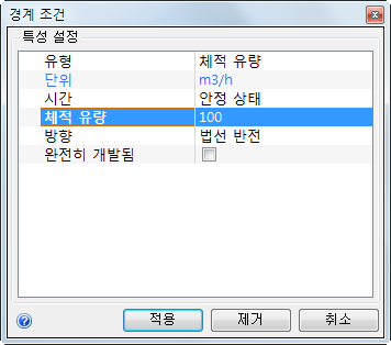

7. 동일한 표면에 유량을 적용하려면 마우스 오른쪽 버튼을 클릭하고 메뉴에서 이전을 선택합니다.
8. 마우스 오른쪽 버튼을 클릭하고 편집...을 선택합니다.
9. 유형 = 체적 유량, 단위 = m3/h, 체적 유량 = 100을 지정합니다.

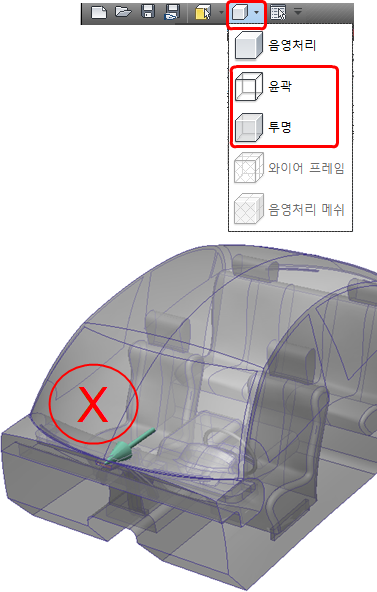

10. 흐름 방향이 올바른지 확인하려면 신속 접근 도구막대에서 모형을 윤곽 또는 투명으로 표시합니다. 흐름 방향 화살표를 관찰합니다. 잘못된 경우 경계 조건 대화상자의 방향 줄에서 법선 반전을 클릭합니다. 적용을 클릭합니다.

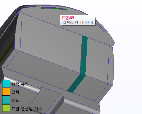

11. 모형 모양을 음영처리로 다시 변경하고 모형을 회전합니다. 캐빈 뒷면에서 두 개의 호 표면을 선택합니다. 상황에 맞는 도구막대에서 편집 버튼을 클릭합니다.
주: 여기에서 흐름이 캐빗을 나갑니다.
12. 유형 = 압력, 압력 = 0를 지정합니다. 적용을 클릭합니다.

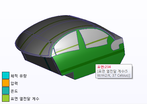

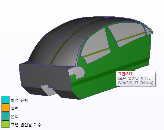

13. 고온 조건에서 정지 차량을 시뮬레이션하려면 조수석 캐빈 측면과 맨 위에 필름 계수를 적용합니다. 다음 표면을 선택하고 상황에 맞는 도구막대에서 편집 버튼을 클릭합니다.
14. 유형 = 필름 계수, 계수 단위 = W/m2/K, 필름 계수 = 5, 온도 단위 = 섭씨, 참조 온도 = 37을 지정합니다. 적용을 클릭합니다.
주: 이 해석에서는 외부 환경에 대한 최악의 열 전달 경우를 대략적으로 가정합니다. 환경에 대한 보다 세부적이고 정확한 열 손실 연구는 Autodesk® CFD에서 수행할 수 있습니다. 이를 위해 차량 주위의 공기공간을 모델링해야 합니다. 여기에서 사용된 접근 방식인 열 손실의 보존적 예측이 훨씬 더 짧은 시간에 최악의 시나리오를 제공하게 되므로 많은 경우에 이것은 필요하지 않습니다. 이를 통해 좀 더 여유있게 대체 설계를 비교할 수 있습니다.
15. 올바른 모든 경계 조건이 적용되는지 확인하십시오.
