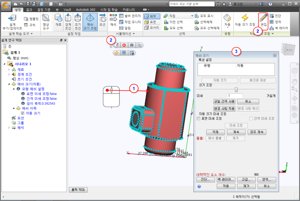

상황에 맞는 도구 막대
모형 또는 근처를 마우스 왼쪽 버튼으로 클릭합니다.
  1. 메쉬 크기 빠른 편집 대화상자를 엽니다.
  2. 자동 메쉬 크기 조정을 호출합니다.
  3. 메쉬 미세 조정 영역을 작성합니다. (중요한 위치에 메쉬를 집중할 수 있습니다.)
  4. 진단을 사용하여 모형을 확인합니다. (잠재적으로 문제가 있는 피쳐를 제거할 수 있습니다.)
  5. 선택한 부품을 억제합니다. (덜 중요한 부품을 제거하고 해석 시간을 단축할 수 있습니다.)
  6. 선택한 부품을 재개합니다.

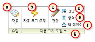

리본의 상황에 맞는 패널
  1. 자동 메쉬 크기 조정 및 수동 메쉬 크기 조정 간을 전환합니다.
  3. 메쉬 크기 빠른 편집 대화상자를 엽니다.
  5. 메쉬 미세 조정 영역을 작성합니다. (중요한 위치에 메쉬를 집중할 수 있습니다.)
  6. 메쉬를 수정하거나 사용 안함으로 설정합니다.
  7. (상황에 맞는 패널의 확장 패널에서) 고급 메쉬 컨트롤을 수정하여 메쉬 분포를 사용자화합니다.
