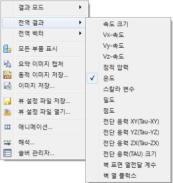

3. 모형에 온도를 표시하려면 마우스 오른쪽 버튼을 클릭하고 전역 결과를 선택합니다. 리스트에서 온도를 선택합니다.

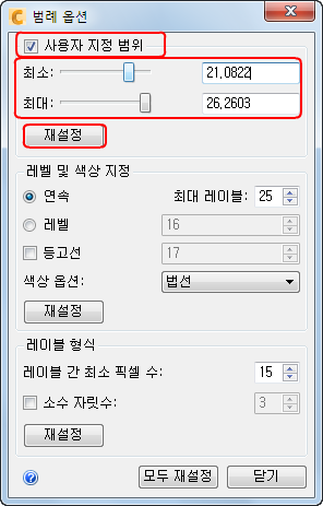

5. 범례의 최소 및 최대 값을 조정하려면 범례를 마우스 오른쪽 버튼으로 클릭하고 옵션을 선택합니다.

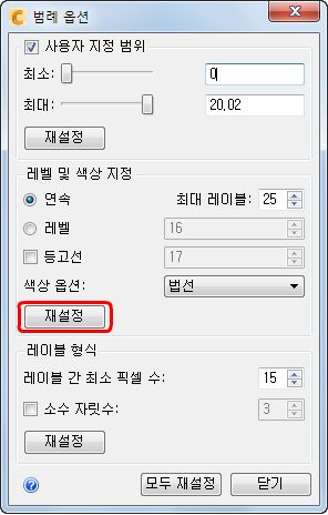

6. 범례 옵션 대화상자에서 사용자 지정 범위를 사용 가능으로 설정합니다. 최소최대 슬라이더를 사용하여 범례 범위를 조정합니다(결과 표시에 미치는 영향 확인). 작업이 끝나면 재설정을 클릭합니다.
주: 필드에 값을 입력하고 Enter 키를 눌러 범위를 수정할 수도 있습니다.
주: 모형 내의 특정 온도 범위를 찾으려면 범례 범위를 조정합니다.

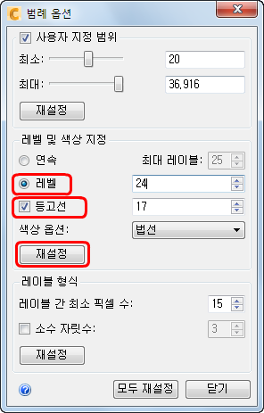

7. 값 간의 해상도를 높이려면 레벨 또는 등고선 중 하나를 클릭하거나 두 항목을 모두 클릭합니다. 옆에 있는 필드에서 레벨 및 등고선 값을 조정합니다. 작업이 끝나면 재설정을 클릭해야 합니다.
8. 레이블 형식 및 소수 자릿수를 수정해 보십시오. 모두 재설정을 클릭하고 닫기를 클릭하여 범례를 대화상자를 종료합니다.

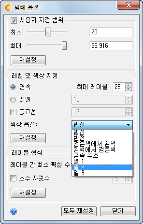

11. 범례를 마우스 오른쪽 버튼으로 클릭하고 옵션을 선택합니다. 색상 옵션 메뉴에서 열 2를 선택합니다.
주: 열 2는 열 카메라를 에뮬레이트합니다. 이것은 캐빈 전체의 온도 분포를 나타내는 매우 유용한 방법입니다.

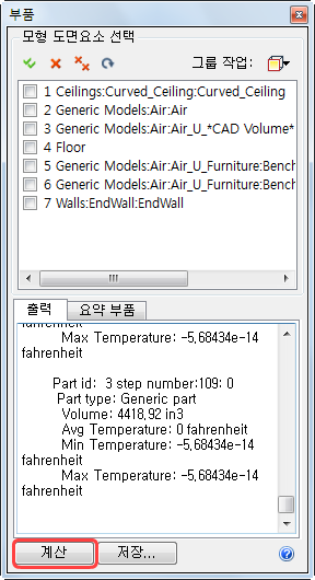

13. 결과 탭에서 부품을 클릭합니다.
14. 공기 온도를 계산하려면 캐빈 공기 체적을 선택합니다. 부품 선택 창에서 계산을 클릭하여 마지막 반복으로 스크롤한 후 평균, 최대최소 온도를 적어둡니다.
