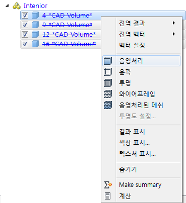

2. 내부 구성요소를 표시합니다.
3. 내부 구성요소를 음영처리 상태로 표시합니다.
