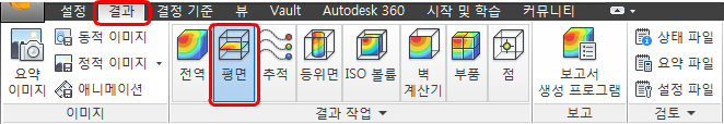

1. 결과 탭에서 평면을 클릭합니다.
2. 평면을 작성하려면 평면 상황에 맞는 패널에서 추가를 클릭합니다.

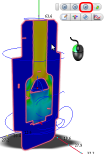

3. 평면을 회전하려면 마우스 왼쪽 버튼으로 클릭하고 상황에 맞는 대화상자에서 Z를 클릭합니다.
다음 결과가 표시되어야 합니다.(문자 제외)
이 이미지는 무엇을 의미할까요?

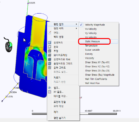

4. 밸브를 통한 압력 강하를 확인하려면 평면을 마우스 오른쪽 버튼으로 클릭하고 평면 결과정적 압력을 클릭합니다.
다음 결과가 표시되어야 합니다.
주: 이것은 정적 게이지 압력의 플롯입니다. 출구 경계 조건을 0 Pa 게이지로 설정했으므로 이 플롯의 모든 항목은 해당 값을 기준으로 합니다.
이 플롯은 밸브를 통한 압력 강하를 보여 줍니다. 출구에서 압력이 0이므로 입구의 압력은 전체 압력 강하에 해당합니다. 출구 근처의 내부 모서리를 회전하므로(3단계의 위치 "C") 압력 강하가 꽤 낮습니다. 다행히도 캐비테이션이 문제가 될 정도로 낮지는 않습니다.
