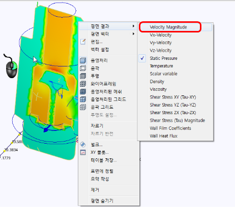

1. 먼저 결과를 속도 크기로 다시 변경합니다. 평면을 마우스 오른쪽 버튼으로 클릭하고 평면 결과 > 속도 크기를 선택합니다.

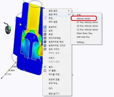

2. 벡터를 표시하려면 평면을 마우스 오른쪽 버튼으로 클릭하고 평면 벡터속도 벡터를 클릭합니다.
3. 벡터를 더 잘 보려면 평면을 마우스 오른쪽 버튼으로 클릭하고 윤곽을 클릭합니다.
다음 결과가 표시되어야 합니다.

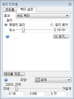

4. 평면 상황에 맞는 패널에서 벡터 설정을 클릭합니다.
5. 평면 컨트롤 대화상자에서 그리드 간격 슬라이더를 정밀 쪽으로 끕니다.
다음 결과가 표시되어야 합니다.
주: 좀 더 나아졌지만 벡터를 더 크게 만들어야 합니다.

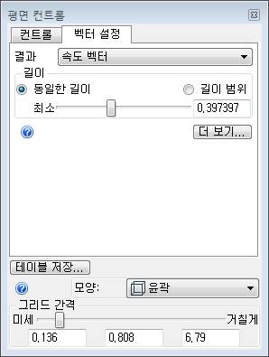

6. 평면 컨트롤 대화상자에서 길이 슬라이더를 오른쪽으로 끕니다.
다음 결과가 표시되어야 합니다.

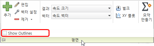

주: 평면 주위의 윤곽을 숨겨야 합니다.
7. 평면 상황에 맞는 패널의 드롭다운 메뉴에서 윤곽 표시를 선택해제합니다.
뷰는 다음과 같아야 합니다.
