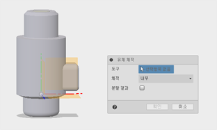

CAD 시스템에서 모형을 작성했다면 솔리드 부품이 포함되어 있을 것입니다. 이를 Autodesk® CFD에서 사용하려면 하나 이상의 유체 부품이 필요합니다. 다음과 같은 여러 가지 방법으로 유체 부품을 작성할 수 있습니다.
  1. CAD에서 작성합니다.
  2. 개구부 "끝을 막는" 체적을 구축하여 체적을 "수밀" 상태로 만듭니다.
  3. Autodesk® SimStudio Tools의 유체 체적 도구를 사용합니다.
  4. Autodesk® CFD에서 보이드 채우기 도구를 사용합니다.

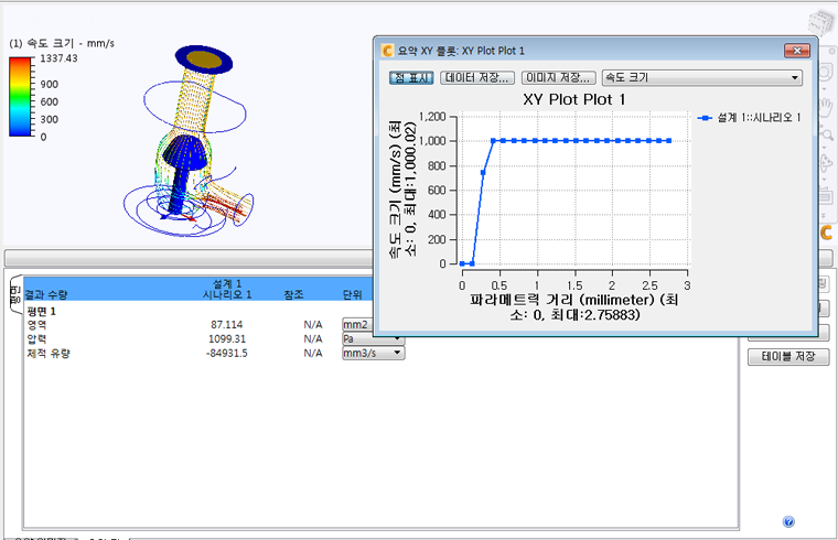

밸브 및 기타 흐름 제어 장치
흐름 제어 시뮬레이션은 일반적으로 유체가 장치를 통해 흐르는 방식과 압력 강하 또는 유량을 보여 줍니다.
흐름 제어 모형으로 연습해 보려면 여기를 클릭하십시오.

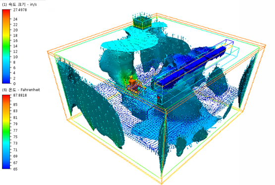

AEC
AEC 시뮬레이션은 종종 점유자를 기준으로 환기 공기가 이동되는 방식과 점유자가 쾌적한 상태인지를 보여 줍니다.
AEC 모형으로 연습해 보려면 여기 를 클릭하십시오.

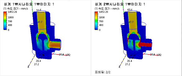

5. 반복 및 비교
단일 시나리오는 첫 번째 단계에 해당합니다. 대부분의 경우 여러 설계 대안을 시도해 볼 수 있습니다.
Autodesk® CFD에서는 모형 간에 설정을 쉽게 전송하고 동일한 설계 연구에서 변형을 실행할 수 있습니다.

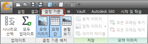

완료되면 결정 기준에서 결과를 비교할 수 있습니다. 결정 기준 환경을 열려면 리본에서 결정 기준 컨트롤을 사용합니다.
결정 기준은 여러 시뮬레이션의 시뮬레이션 결과를 비교하는 여러 가지 방법을 제공합니다.
설계 실행 및 설계 결과 비교에 대한 자세한 내용을 보려면 여기를 클릭하십시오.
