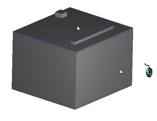

1. 마우스 왼쪽 버튼을 클릭하여 벽 및 천장 부품을 선택합니다.
