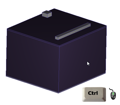

1. 시작하려면 Ctrl 키를 누른 채 마우스 가운데 버튼으로 클릭하여 벽을 숨깁니다.
2. 마우스 왼쪽 버튼으로 클릭하여 흐름 체적을 선택합니다.

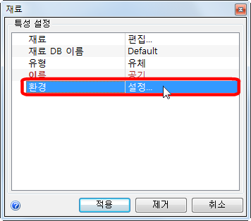

3. 재료 상황에 맞는 패널에서 편집을 클릭합니다.
4. 재료 빠른 편집 대화상자에서 유형이 유체이고 이름이 공기인지 확인합니다.

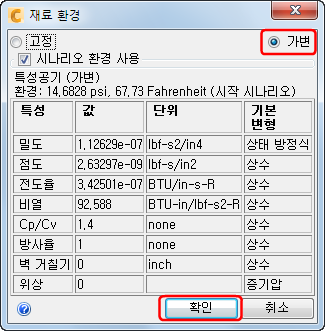

다음 두 단계에서는 온도에 따라 공기의 특성이 달라지도록 정의합니다. 이렇게 하면 부력(자연 대류)이 공기 흐름에 영향을 줍니다.
5. 환경 행에서 설정을 클릭합니다.
6. 가변을 선택하고 확인을 클릭합니다.

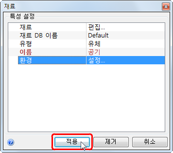

7. 적용을 클릭합니다.

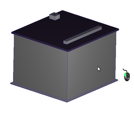

예상 결과...

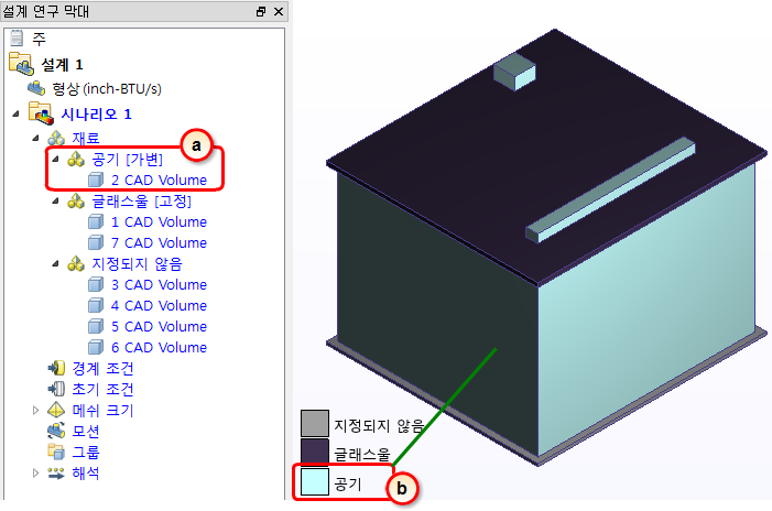

8. 공기 재료가 제대로 지정되었는지 확인하려면 설계 연구 막대와 부품 색상 지정을 확인합니다.
a. 설계 연구 막대에서 공기 부품에 대한 재료 지정을 확인합니다.
b. 범례의 공기 색상에 맞게 내부 공기 부품 색상이 지정되어야 합니다.
