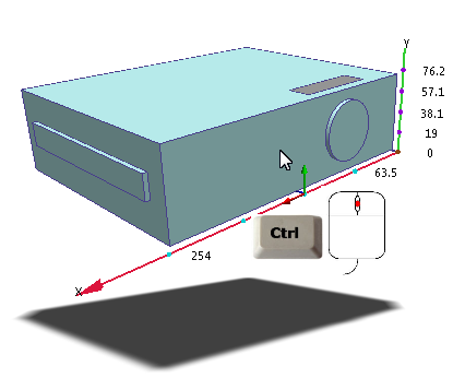

1. 시작하려면 Ctrl 키를 누른 채 마우스 가운데 버튼을 클릭하여 공기 부품을 숨깁니다.

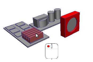

2. 열 싱크를 마우스 왼쪽 버튼으로 클릭하여 선택합니다.

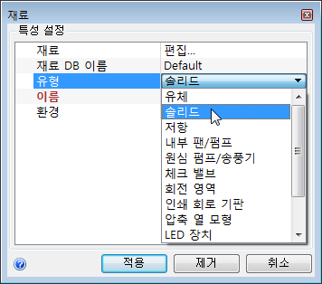

3. 재료 상황에 맞는 패널에서 편집을 클릭합니다.
4. 재료 빠른 편집 대화상자에서 재료 유형을 선택합니다.
5. 이름 메뉴에서 알루미늄을 선택합니다.
6. 적용을 클릭합니다.

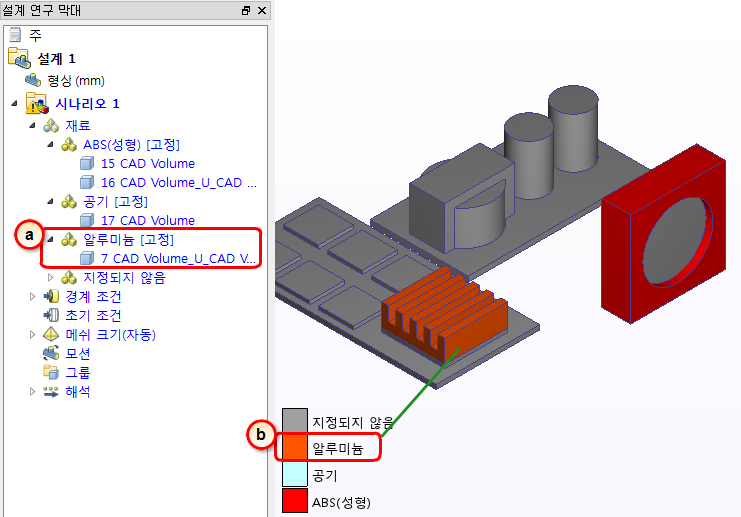

예상 결과...
7. 알루미늄 재료를 제대로 지정했는지 확인하려면 설계 연구 막대와 부품 색상을 확인합니다.
