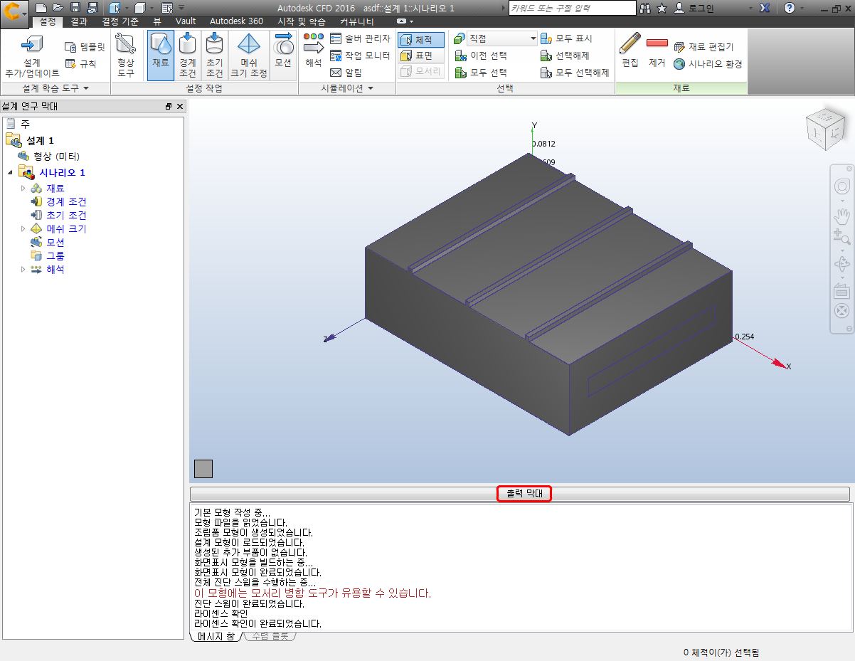

1. 화면 공간을 일부 확장하려면 출력 막대 버튼을 클릭하여 출력 막대를 축소합니다.

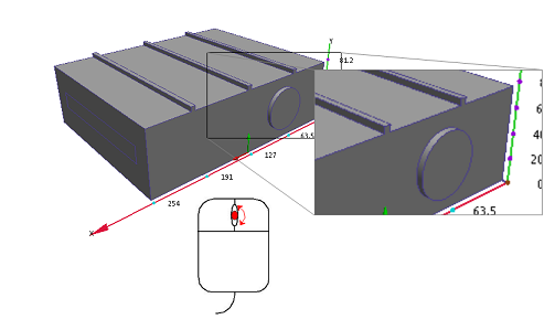

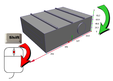

2. 모형을 회전하려면 Shift 키를 누른 상태에서 마우스 가운데 버튼을 누르고 마우스를 이동합니다.
3. 하려면 스크롤 휠을 굴립니다.
4. 초점이동(이동)하려면 마우스 가운데 버튼을 누른 채 마우스를 이동합니다.

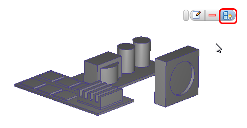

5. 내부 구성요소를 보려면 케이싱 부품을 숨긴 후 공기 부품을 숨깁니다. 이렇게 하려면 각각에 커서를 놓고 Ctrl 키를 누른 채 마우스 가운데 버튼을 클릭합니다.
케이싱 숨기기:
공기 숨기기:
부품을 숨기는 다른 방법은 부품을 마우스 왼쪽 버튼으로 클릭하고 상황에 맞는 도구막대에서 숨기기 아이콘을 클릭하는 것입니다.
이제 칩, 보드, 팬 및 기타 구성요소를 볼 수 있습니다.

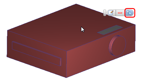

6. 모든 부품을 표시하려면 그래픽 창에서 Ctrl 키를 누른 채 마우스 가운데 버튼으로 모형을 클릭합니다.
모든 부품을 표시하는 다른 방법은 모형을 마우스 왼쪽 버튼으로 클릭하고 도구막대에서 모두 표시 아이콘을 클릭하는 것입니다.
