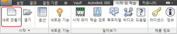

1. Autodesk® CFD를 시작하고 새로 만들기를 클릭합니다.

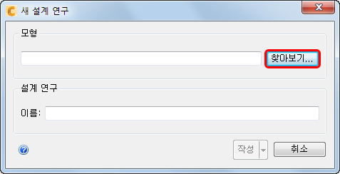

2. 새 설계 연구 대화상자에서 찾아보기...를 클릭합니다.

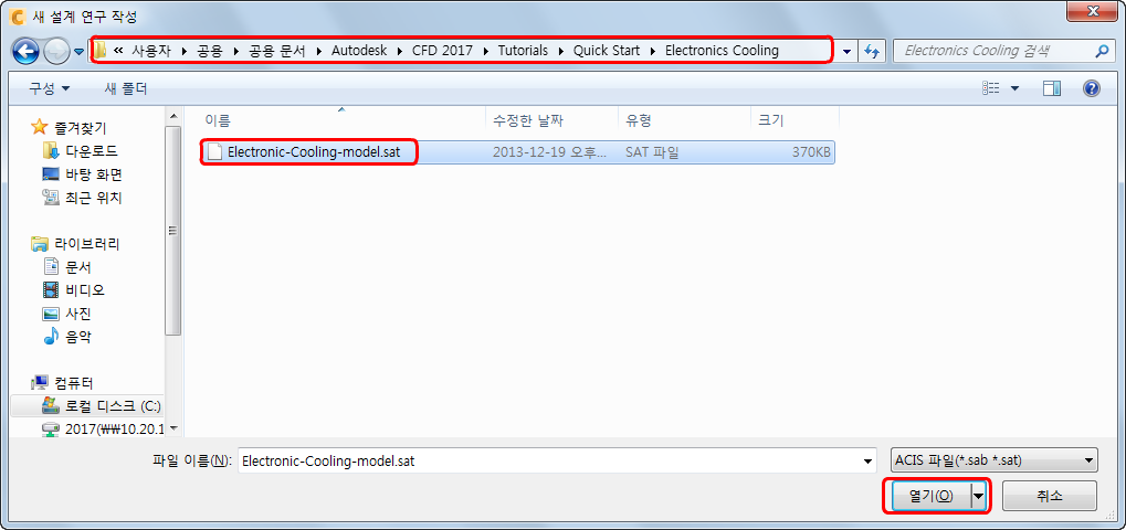

3. C:\Users\Public\Public Documents\Autodesk\CFD 2018\Tutorials\Quick Start\Electronics Cooling으로 이동하고 Electronic-Cooling-model.sat를 선택합니다. 열기를 클릭합니다.
4. 새 설계 연구 대화상자에서 설계 연구 이름을 입력하고 버튼 옵션이 작성으로 설정되어 있는지 확인한 후 작성을 클릭합니다.

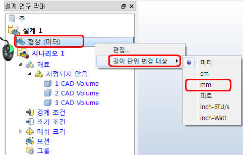

6. 형상은 미터 단위로 가져오지만 이 단위를 mm로 변환해야 합니다. 이렇게 하려면 다음을 수행하십시오.

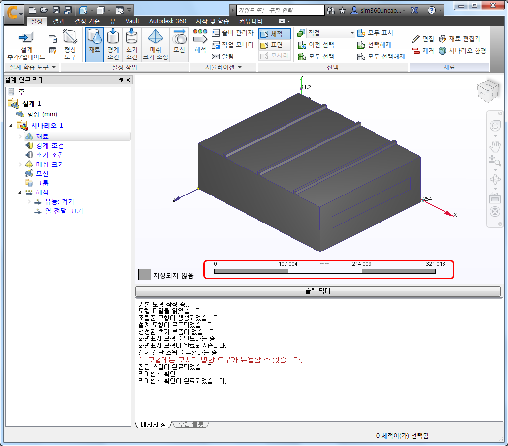

예상 결과:
Autodesk® CFD가 시작되고 모형이 표시되어야 합니다. 축척의 치수 값을 기록합니다.
