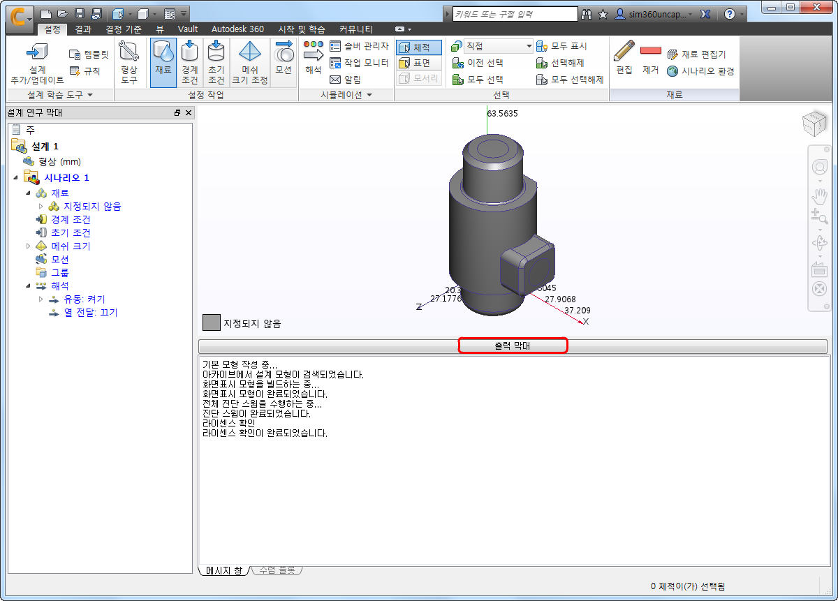

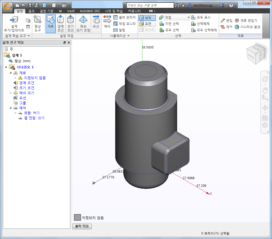

1. 일부 추가 화면 공간을 열려면 출력 막대 버튼을 클릭하여 축력 막대를 축소합니다.

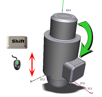

주: 모형을 탐색(이동)할 때 회전, 줌 및 초점이동, 이렇게 세 가지 기본 방법을 사용할 수 있습니다.
2. 모형을 회전하려면 Shift 키를 누른 상태에서 마우스 가운데 버튼을 누르고 마우스를 이동합니다.

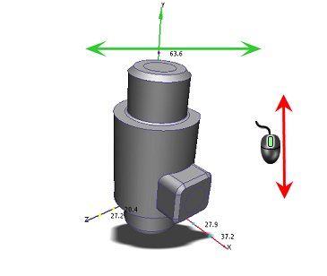

3. 하려면 스크롤 휠을 굴립니다.
4. 초점이동(이동)하려면 마우스 가운데 버튼을 누른 채 마우스를 이동합니다.

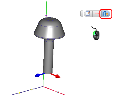

주: 여러 단계에서 내부 부품에 액세스하기 위해 외부 부품을 숨깁니다.
5. 객체를 숨기려면 객체 위에 커서를 놓고 Ctrl 키를 누른 채 마우스 가운데 버튼을 누릅니다.
부품을 숨기는 다른 방법은 마우스 왼쪽 버튼을 클릭한 다음 도구막대에서 숨기기 아이콘을 클릭하는 것입니다.

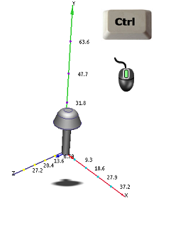

6. 모든 부품을 표시하려면 그래픽 창에서 Ctrl 키를 누른 채 모형을 마우스 가운데 버튼으로 클릭합니다.
또는 마우스 왼쪽 버튼을 클릭한 다음 모든 아이콘 표시를 클릭합니다.
