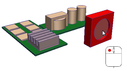

1. 시작하려면 마우스 왼쪽 버튼으로 클릭하여 팬을 선택합니다.

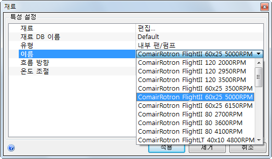

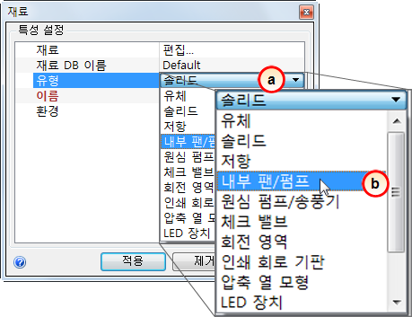

3. 재료 빠른 편집 대화상자에서 재료 유형을 선택합니다.
4. 이름 메뉴에서 ComairRotron FlightII 60x25 5000 RPM을 선택합니다.
주: 대화상자 오른쪽 가장자리를 끌어서 확장할 수 있습니다.

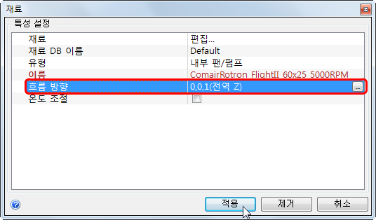

5. 팬 방출 시 흐름 방향을 설정하려면 다음을 수행합니다.
6. 흐름 방향이 0, 0, 1인지 확인하고 적용을 클릭합니다.

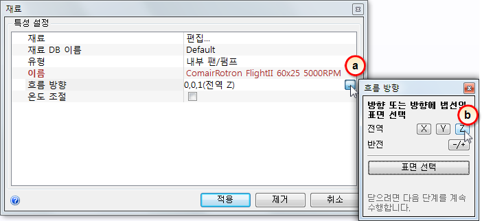

주: 방향이 0, 0, -1이면 흐름 방향 대화상자를 열고 -/+를 클릭하여 방향을 변경합니다.

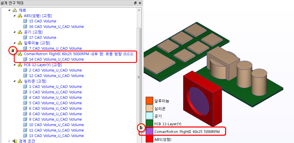

7. 팬 재료를 제대로 지정했는지 확인하려면 설계 연구 막대와 부품 색상을 확인합니다.
이때 설계 연구 막대에서 재료 할당을 확인하는 것이 좋습니다.
