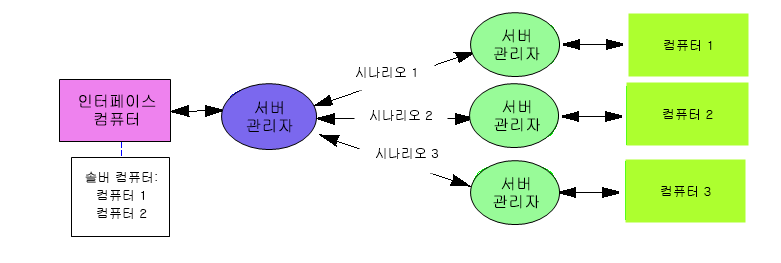

인터페이스 컴퓨터
시뮬레이션은 인터페이스 컴퓨터에서 정의됩니다. 일반적으로 CAD 모형도 준비됩니다.
솔버 컴퓨터
시뮬레이션은 솔버 컴퓨터에서 실행됩니다. 솔버 컴퓨터 대화상자(설정 > 시뮬레이션 드롭다운 메뉴 > 솔버 컴퓨터)에서 네트워크의 컴퓨터를 원격 솔버 컴퓨터로 지정합니다.
서버
CFDServer.exe는 각 솔버 컴퓨터에서 실행되어야 하는 서비스입니다. 이 서비스는 해석을 시작하기 위해 인터페이스 컴퓨터의 호출을 기다립니다. 호출이 수신되면 두 컴퓨터 간에 커뮤니케이션을 제공합니다.
이 서비스는 소프트웨어가 설치될 때 인터페이스 및 솔버 컴퓨터에서 자동으로 시작되도록 구성됩니다. 설치 디렉토리의 CFDServerManager.exe를 사용하여 중지, 시작 및 모니터링할 수 있습니다.
인터페이스 컴퓨터에서 연결 문제를 나타내는 오류가 발생하면 인터페이스 및 솔버 컴퓨터 모두에서 이 서비스가 실행되고 있는지 확인하십시오.
