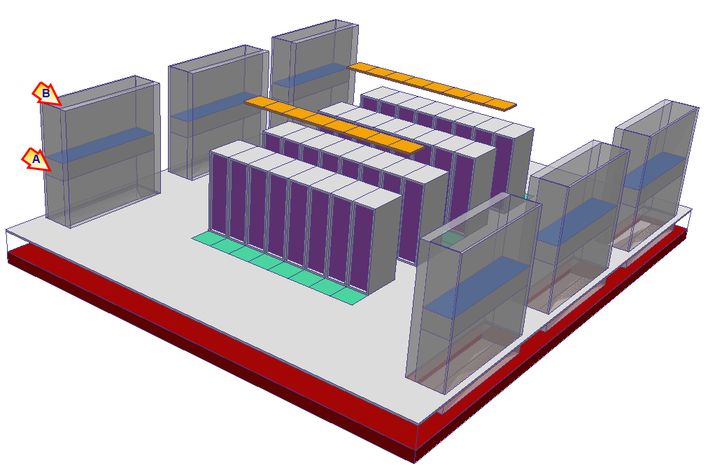

열 교환기 장치(A)는 데이터 센터에서 CRAC(B) 장치의 효과를 시뮬레이션합니다. 목표는 특정 크기의 열을 제거하는 것입니다.
열 교환기 장치를 CRAC 내의 직사각형 블록으로 모델링했습니다. 또한 CRAC 장치 부품은 억제됩니다(메쉬되지 않음). CRAC 장치 모델링에 대한 자세한 내용은 여기를 클릭하십시오.
시스템 설정:

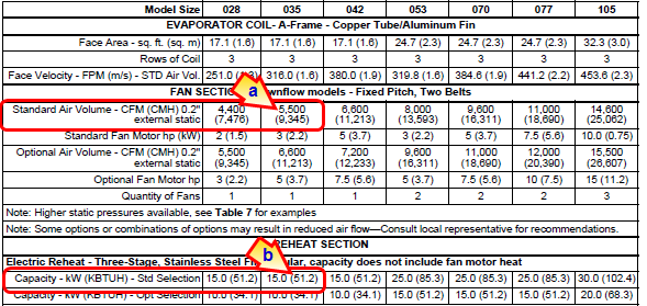

  1. 흐름 변형 방법 = 일정. 유량 = 5500ft³/min.
  2. 열 전달 변형 방법 = 열 입력/추출 비율
  3. 열 입력/추출 비율 = -51200 BTU/hr (음수 값은 작업 유체에서 열이 제거됨을 나타냅니다.)
유량 및 열 입력/추출 비율은 제조업체가 제공하는 데이터에서 가져옵니다.
