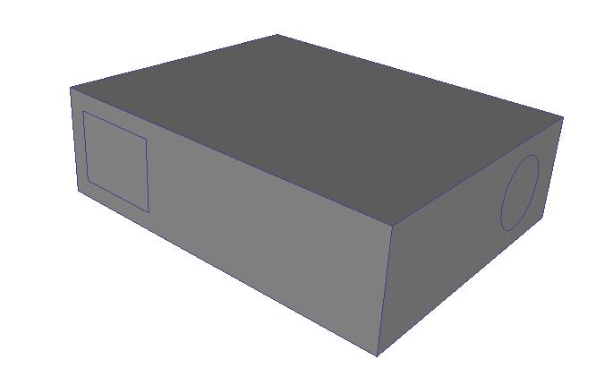

일반적인 CAD 모형은 유체 부품이 아닌 솔리드 부품으로 구성되어 있습니다. 일반적으로 유체 영역은 솔리드 내부 및 주변에 있지만 대부분의 경우 기하학적 모형의 일부로 명시적으로 구성되지는 않습니다.
솔리드 부품만으로 구성된 형상에는 일반적으로 작업 유체(공기, 물, 등)가 들어오고 나가는 개구부가 있습니다.
이 상태에서 이러한 모형은 흐름 분석에 적합하지 않습니다(흐름 부품이 부족하기 때문).

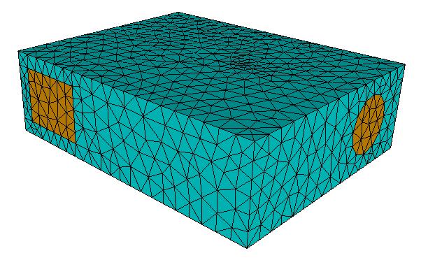

보이드 채우기 도구를 사용하면 수밀 상태의 내부 보이드를 바인딩하는 캡 표면을 편리하게 작성할 수 있습니다. 작성된 표면 및 체적은 경계 조건, 재료 등이 있을 수 있는 실제 형상이며, 시뮬레이션 모형의 일부로 메쉬됩니다.

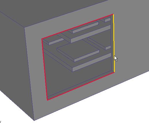

각 개구부에 대해 개구부 경계 모서리를 선택합니다. 개구부의 처음 선택된 모서리와 접촉하고 동일평면상에 있는 모서리만 선택할 수 있습니다.
자동 닫기를 선택하면 표면 루프를 닫는 데 필요한 나머지 모서리가 자동으로 식별됩니다.
위 이미지에서는 평면형 표면을 작성하는 두 가지 가능한 경로가 있습니다. 루프가 모호하므로 자동 닫기를 수행해도 자동으로 닫을 수 없습니다.

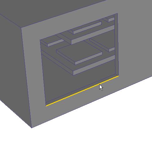

다음 모서리를 선택하면 전체 루프가 더 이상 모호해지지 않으므로 자동으로 완료될 수 있습니다.
표면 작성은 루프가 완전히 정의되면 활성화됩니다. 이 옵션을 클릭하여 표면을 작성합니다.

보이드 채우기로 작성한 영역이 부품 분기에 추가되고 이름은 체적으로 지정됩니다. 이러한 영역은 시뮬레이션 모형을 일부가 되므로 메쉬할 수 있습니다.
