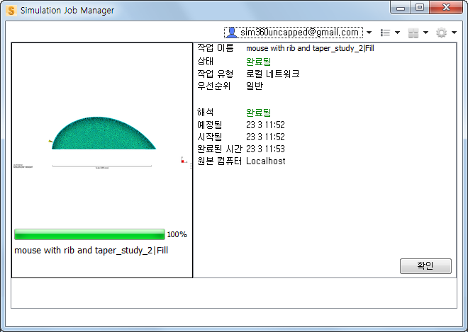

상세 뷰는 특정 작업의 상태, 시작 및 종료 시간, 로컬로 실행되었는지 클라우드에서 실행되었는지 그리고 작업이 어떤 로컬 컴퓨터에서 실행되었는지 보여줍니다.
진행률을 모니터링하거나 특정 작업의 상세 정보를 보려면 썸네일 이미지를 마우스 왼쪽 버튼으로 클릭하거나 마우스 오른쪽 버튼으로 클릭하고 상세 정보를 선택합니다.
다음은 각 작업에 대해 표시되는 상세 정보입니다.
- 작업 이름: 사용자가 작업에 할당한 이름입니다. 상세 뷰에 표시되는 실제 이름은 특정 Autodesk® 360 제품의 명명 규칙에 따라 결정됩니다.
- 상태: 시뮬레이션 프로세스에서 각 단계의 현재 상태를 볼 수 있습니다. 가능한 상태 조건은 다음 몇 가지가 있습니다.
- 스케쥴링됨: Simulation Job Manager가 작업을 인식하고 있지만 단계를 초기화하지 않은 상태입니다.
- 대기 중임: Simulation Job Manager가 단계를 초기화했지만 단계가 시작되지 않은 상태입니다.
- 실행 중: Simulation Job Manager가 단계를 시작한 상태입니다.
- 취소됨: 마우스 오른쪽 버튼 클릭 메뉴에서 취소를 선택했기 때문에 작업이 중지된 상태입니다.
- 실패됨: 단계가 성공적으로 완료되지 않은 상태입니다. 단계가 실패하는 원인으로는 여러 가지가 있을 수 있습니다.
- 중단됨: 단계가 성공적으로 완료되지 않은 상태입니다. 이러한 문제는 네트워크 문제 때문에 발생할 수 있습니다.
- 완료됨: 단계가 오류 없이 성공적으로 완료된 상태입니다.
- 작업 유형: Autodesk 계정을(를) 통해 실행되는 작업은 클라우드로 지정됩니다. 로컬 워크스테이션에서 실행되는 작업은 로컬 네트워크로 지정됩니다.
- 우선순위: 기본적으로 로컬 작업의 우선순위는 일반입니다. 즉, 제출된 순서대로 실행됩니다. 그러나 제출된 순서보다 더 먼저 실행해야 할 로컬 작업이 있는 경우 해당 우선순위를 높음으로 높입니다. 이 경우 그 이전에 제출된 작업 수에 관계없이, 현재 작업이 완료된 이후에 해당 작업이 실행됩니다. 마찬가지로 작업을 제출된 순서보다 나중에 실행하려면 우선순위를 낮음으로 변경합니다.
- 비용(클라우드 작업에만 적용 가능): 이 값은 클라우드 크레딧 측면에서의 작업 비용을 나타냅니다.
- 시뮬레이션 프로세스 단계는 다음과 같습니다.
- 업로드: 암호화된 모형 사본을 압축하여 Autodesk 보안 저장소 서비스로 전송하는 프로세스입니다.
- 해석: 수행 중인 계산 작업입니다. 메쉬 생성 및 숫자 계산을 예로 들 수 있습니다.
- 다운로드: 시뮬레이션 결과 데이터를 로컬 워크스테이션으로 다시 복사하는 프로세스입니다. 다운로드 단계가 완료됨 상태에 도달하면 시뮬레이션이 완료되고 로컬 컴퓨터에서 결과를 표시할 수 있게 됩니다. 참고로, 다운로드 단계에서 해석 단계와 같은 시간에 실행 중을 표시하는 경우가 있습니다. 중간 결과를 다운로드할 수 있도록 하기 위한 것입니다.
- 시간은 다음과 같이 작업이 특정 상태에 도달할 때를 나타냅니다.
- 예약된 시간: 작업이 처음 작성된 시간입니다.
- 시작된 시간: 작업이 시작된 시간입니다.
- 완료된 시간: 작업이 완료된 시간입니다.
썸네일 뷰로 돌아가려면 확인을 클릭합니다.
