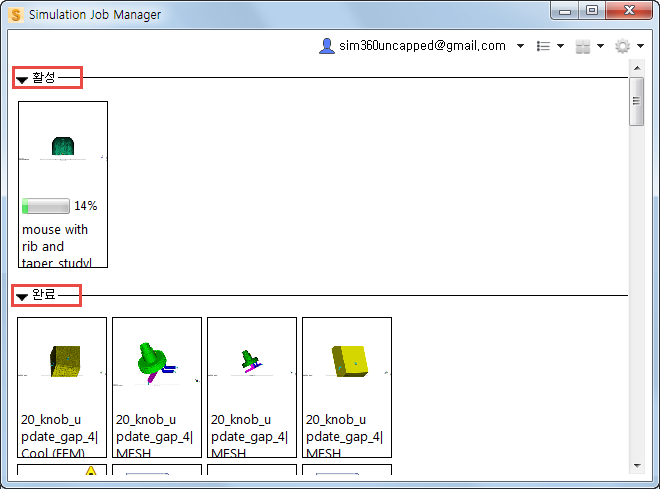

썸네일 뷰
썸네일 뷰를 사용하면 계산 프로세스 전체에서 그래픽을 통해 작업의 진행률을 모니터링할 수 있습니다.
썸네일 뷰는 작업의 상태를 알려주며 작업이 성공적으로 완료되면 알림이 표시됩니다. 오류가 발생해서 성공적으로 완료되지 못하면 로그 파일에 액세스하여 오류 보고서를 볼 수 있습니다.
각 작업이 실행되면 작업의 썸네일 이미지가 활성 섹션에 나타납니다. 작업이 완료되면 썸네일이 완료 섹션으로 이동됩니다.

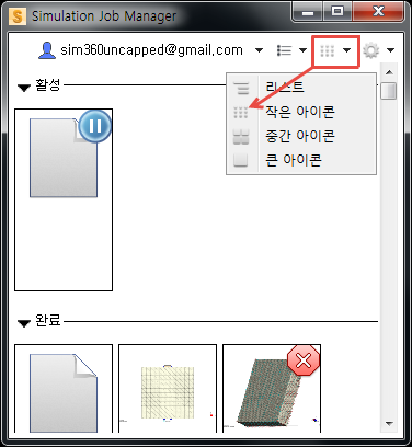

썸네일 크기를 변경하려면 도구막대의 크기 메뉴 중에서 원하는 크기를 선택합니다.
