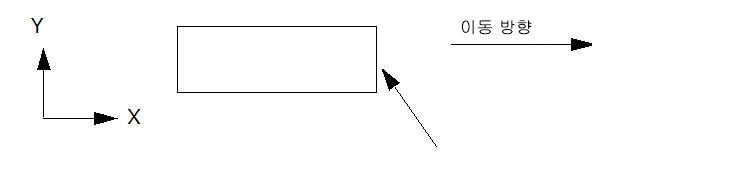

선형 방향 지정의 예:
전역 방향 또는 표면 선택 버튼을 선택하고 이동 방향에 수직인 표면을 선택합니다.
지정된 이동 방향은 참조 방향이고 모든 방향 종속적 매개변수는 이 방향에 상대적입니다. 지정된 양의 변위만큼 객체가 참조 방향으로 이동합니다. 음의 변위를 지정하면 객체가 반대 방향으로 이동합니다.
