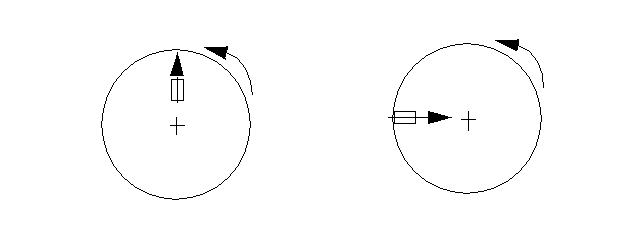

베인 또는 피스톤은 임펠러의 중심선을 중심으로 회전하지만, 방사형으로 변환됩니다. 선형 이동 방향은 모든 각도 위치에서 변경됩니다. 하지만 회전 축은 일정하게 유지됩니다.
이 다이어그램은 각도 위치에 따라 변환 방향이 어떻게 바뀌는지 보여줍니다.
