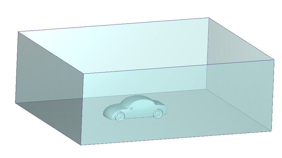

자동 메쉬 크기 조정에 대한 기본 드라이버는 형상입니다. 메쉬는 곡률이 높고 크기 변형이 빠른 영역에 자동으로 집중됩니다. 특정한 상황에서 간단한 형상의 중요한 흐름 그라데이션의 경우 메쉬가 자동 메쉬 크기 조정에 의해 지정된 것보다 더 미세해야 합니다.
공기 역학 연구가 수행된 이후 구성되는 볼륨을 예로 들 수 있습니다. 볼륨이 단순합니다. 따라서 볼륨의 자동으로 정의되는 메쉬가 거칠어 집니다. 흐름이 상당히 활발해 그라데이션이 높아지므로 후류 영역에서 미세한 메쉬가 필요합니다.

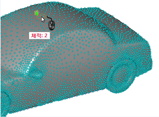

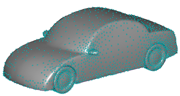

자동 크기 조정을 클릭한 후 모형의 메쉬 분포를 정의하면 모형 전체에 하늘색 점이 나타납니다. 이는 대략적인 메쉬 밀도를 나타내며 실제 노드 위치를 나타내지는 않습니다. 이를 사용하여 메쉬가 어디에서 더 미세해지며 어디에서 더 거칠어지는지 파악할 수 있습니다. 다음 예에서 메쉬는 휠 가까이에서 더 미세해집니다. 문을 따라서는 메쉬가 거칠어집니다.

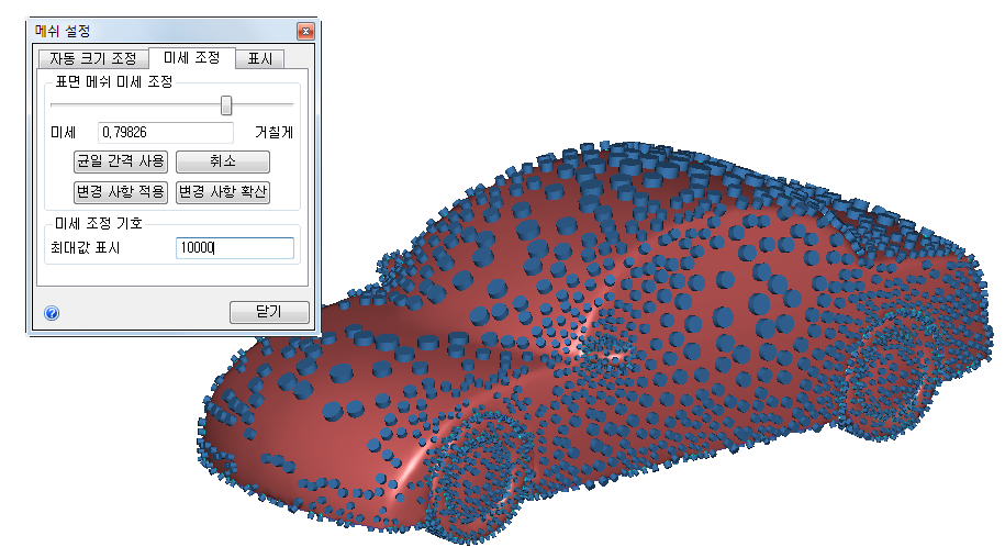

슬라이더는 기본 위치가 1.0인 파라메트릭 축척을 사용합니다. 이렇게 하면 원래 크기에서 메쉬 크기를 줄이거나 늘리는 범위가 제공됩니다. 최소 또는 최대 슬라이더 범위를 초과하는 값을 적용하려면 슬라이더 아래의 필드에 축척 값을 입력합니다.

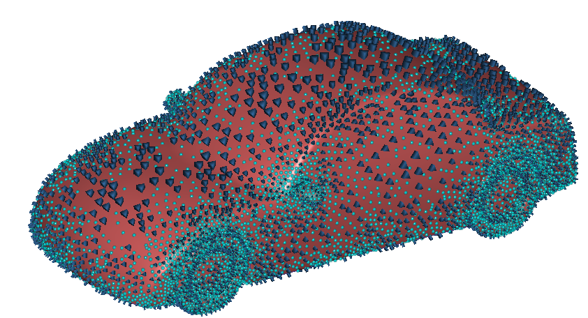

슬라이더를 이동함에 따라 수정된 분포가 동적으로 업데이트됩니다. 분포는 모형에 표시된 원통이나 프리즘으로 나타냅니다. 이러한 기호는 슬라이더를 마우스 왼쪽 버튼으로 클릭하면 나타납니다. 마우스 버튼을 놓으면 기호가 사라집니다. 이러한 기호는 특정 위치에 있는 요소의 크기를 나타냅니다. 기호에서 폭은 종방향의 요소 크기를 나타내고, 높이는 흐름으로의 벽 레이어 두께를 나타냅니다.
주: 외부 모형 표면을 선택하면 기호가 흐름으로 돌출됩니다. 모형이 음영처리되어 표시되는 경우 모형을 윤곽 또는 투명으로 표시해야 벽 두께 표현을 볼 수 있습니다. 위의 예에서 자동차는 흐름에 잠겨 있으므로 기호가 자동차 표면에서 외부로 돌출됩니다.

미세 조정 기호
슬라이더를 사용한 메쉬 분포 수정에 대한 위 섹션의 설명과 같이, 선택한 객체에 있는 요소의 폭 및 높이를 나타내기 위해 기호가 모형에 나타납니다. 기본적으로 이러한 기호 중 1000개만 모형에 그려집니다. 모형이 크거나 복잡한 경우 최대값 표시 필드의 값을 변경하여 표시되는 기호의 수를 늘립니다. 그러나 너무 높은 값을 지정할 경우 컴퓨터의 비주얼 업데이트/응답 시간이 눈에 띄게 느려질 수 있습니다.
기본적으로 미세 조정 기호는 원통으로 나타납니다. 이를 프리즘으로 변경하려면 화면표시 탭을 클릭하고 모형에 표시 메뉴에서 프리즘을 선택합니다.
