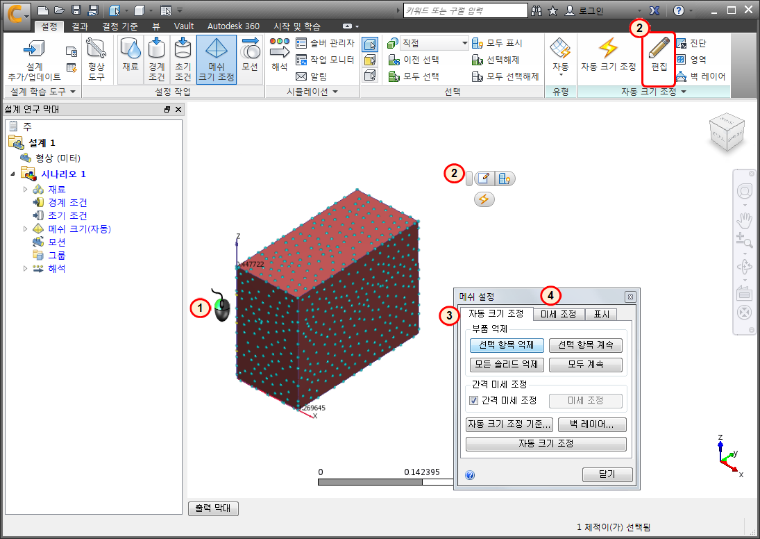

메슁 도구에 액세스하려면 설정 (탭) > 설정 작업 (패널) > 메쉬 크기 조정을 클릭합니다.
이러한 도구를 사용하여 메쉬를 정의 및 수정하고 미리 볼 수 있습니다.
자동 메쉬 크기 조정을 적용하려면
다음과 같은 여러 가지 방법으로 자동 크기 조정을 적용할 수 있습니다.
메슁 도구에 액세스하려면
메쉬 설정 대화상자의 자동 크기 조정 탭에 있는 컨트롤을 사용하여 부품 억제를 제어하고 메쉬 분포를 사용자화합니다. 마우스 왼쪽 버튼을 클릭하면 표시되는 상황에 맞는 도구막대 및 자동 크기 조정 상황에 맞는 패널에서 이러한 도구 일부에 액세스할 수 있습니다.
모형에서 직접 메쉬를 수정하려면
모형에서 메쉬 분포를 수정하려면
  1. 부품을 선택합니다.
  2. 메쉬 설정 빠른 편집 대화상자를 엽니다.
  3. 자동 크기 조정 매개변수를 적절히 변경합니다.
  4. 선택한 부품에 대한 분포를 미세 조정합니다.
