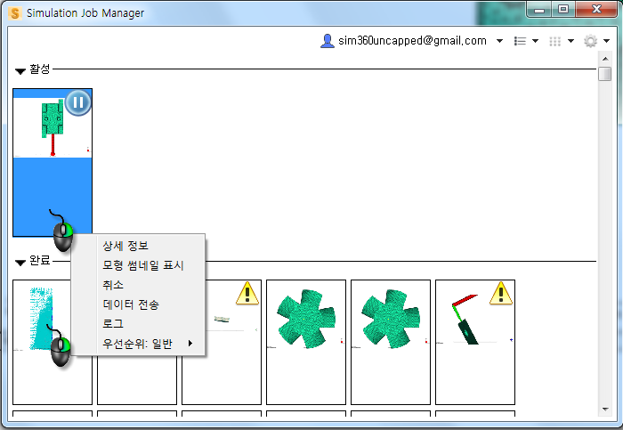

상황에 맞는 메뉴에는 시뮬레이션의 진행 과정에 대한 이해도를 높일 수 있는 여러 가지 도구가 포함되어 있습니다.
상황에 맞는 메뉴 옵션은 현재 상황에 따라 변경됩니다.
- 상세 정보: 선택한 작업의 상세 뷰를 열고 상태, 작업 유형, 우선순위, 예약된 시간, 시작된 시간, 완료된 시간, 원본 컴퓨터, 모형의 썸네일 이미지를 나열합니다. 실행되는 동안 진행률 막대에 시뮬레이션 진행률이 표시됩니다. 상세 뷰를 닫으려면 확인을 클릭합니다.
- 모형 썸네일 표시: 기본 응용프로그램 이미지에 모형 썸네일 이미지를 엽니다. 이 파일 유형에 대한 Windows 파일 연결 설정을 통해 어떤 응용프로그램으로 해당 썸네일 이미지를 열지를 결정합니다.
- 취소(실행 중): 실행 중인 작업을 중지합니다. 시각화를 위해 추가 결과가 로컬 워크스테이션에 저장되지는 않습니다. 작업을 취소하면 클라우드 크레딧이 환불됩니다.
- 삭제(완료 시): 완료 리스트에서 작업을 제거하려면 클릭합니다. 작업이 로컬 컴퓨터에서 삭제되는 것은 아닙니다.
- 데이터 전송: 클라우드에 업로드하거나 클라우드에서 다운로드한 데이터의 요약을 엽니다.
- 로그: 오류가 발생할 경우 로그 파일은 정보를 얻을 수 있는 유용한 소스가 될 수 있습니다. 이 로그 파일에는 많은 고급 기술 정보가 들어 있습니다. 문제 발생 시 기술 지원 엔지니어가 이 로그 파일을 요청할 수 있습니다.
- 우선순위(실행 중): 로컬 해석 옵션으로 실행 중인 작업의 우선순위를 설정합니다. 기본적으로 로컬 작업은 일반 우선순위를 갖습니다. 즉, 제출된 순서대로 실행됩니다. 그러나 제출된 순서보다 더 먼저 실행해야 할 로컬 작업이 있는 경우 해당 우선순위를 높음으로 높입니다. 이 경우 그 이전에 제출된 작업 수에 관계없이, 현재 작업이 완료된 이후에 해당 작업이 실행됩니다. 마찬가지로 작업을 제출된 순서보다 나중에 실행하려면 우선순위를 낮음으로 변경합니다. 이 옵션은 로컬 작업에만 사용할 수 있습니다.
