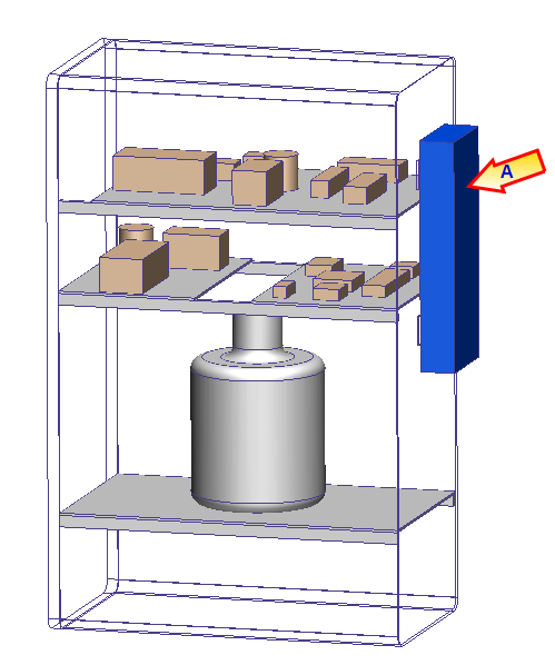

예: 열 교환기 재료 변형
캐비넷 유형의 열 교환기(A)는 밀폐된 산업용 자동화 시스템에서 열을 추출하는 데 사용됩니다. 열 교환기는 시스템 전체에 공기를 순환하고 열을 주변으로 다시 보냅니다. 이 기능은 열악한 환경에 노출된 밀폐 시스템에 유용합니다.
시스템 설정:
  1. 흐름 변형 방법 = 일정. 유량 = 71ft³/min.
  2. 열 전달 변형 방법 = 열 교환기
  3. 온도 = 30°C(시스템 주위의 주변 온도)

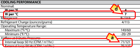

  4. 열 효율 = 7W/K.
유량 및 열 효율 값은 제조업체가 장치에 대해 제공하는 사양에서 가져옵니다.
