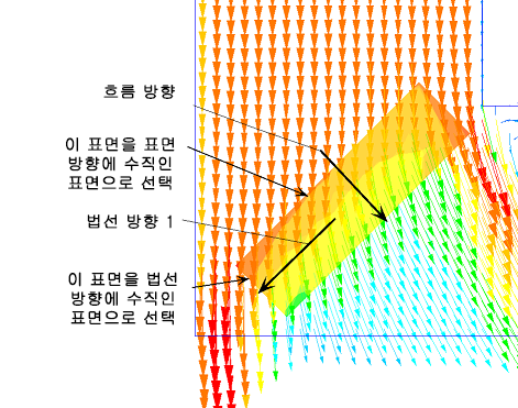

선택한 표면에 흐름을 정렬하려면 표시된 대화상자를 열고 표면 선택 버튼을 클릭합니다.
저항 재료 편집기에서 지정한 법선 방향에 대한 저항 값은 솔버에서 사용됩니다. 다음 이미지는 흐름 각도로 경사진 저항 객체를 통과하는 흐름을 보여줍니다. 이 예에서는 흐름 및 법선 방향 1 저항이 같은 값으로 설정되었습니다. 분명히, 원하는 경우 이러한 값은 다를 수 있습니다.

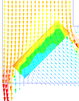

흐름이 약간 바뀌어 있지만 저항 객체에 수직으로 완전히 재정렬되지 않았습니다.
흐름이 저항에 수직이 되도록 강제로 적용하려면("환풍구" 저항 생성) 흐름 영역 K보다 최소 1000배 이상 크게 법선 방향 저항을 설정합니다. 그러면 흐름 방향이 저항 객체에 수직이 되도록 바뀝니다.
