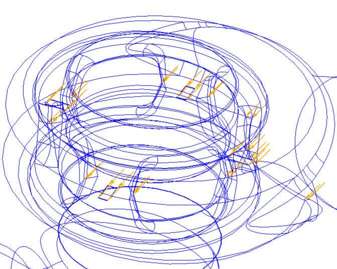

많은 수의 모서리가 최소 미세 조정 길이보다 작으면 해당 값을 줄여야 할 수 있습니다. 그런 경우 메쉬 작업 대화상자가 열리고 모서리 진단 패널이 직접 표시되며 많은 모서리가 화살표로 표시됩니다. 최소 미세 조정 길이를 줄이면 메쉬를 성공적으로 생성할 수 있는 가능성이 커집니다.
현재 크기의 모서리는 슬라이더로 표시되고, 현재 크기 보다 작은 모서리는 강조 표시됩니다.

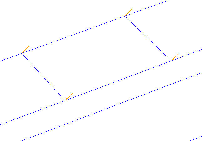

예를 들어, 표시된 모형에는 절단 구석에 매우 작은 모서리가 4개 있습니다. 각 모서리가 강조 표시되고 화살표로 식별됩니다.
주: 작은 모서리에서 미세 조정을 늘리고 모형에 미세 조정을 늘린 효과를 포함하려면 최소 미세 조정 길이를 특정 모서리의 길이보다 작은 값으로 줄입니다.
이 경우 매우 작은 피쳐의 메쉬가 향상되지만 해석 모형의 노드 및 요소 수가 늘어날 수 있습니다. 이는 중요한 모서리가 기본 최소 미세 조정 길이 이하가 될 경우 필요합니다.

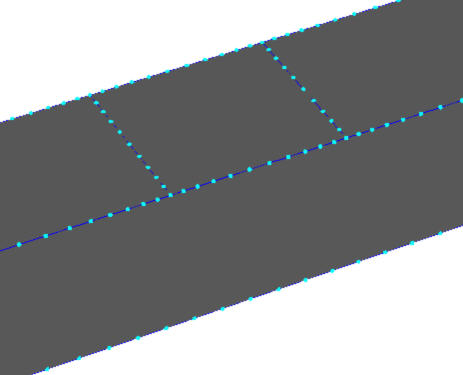

다음 이미지에서는 최소 미세 조정 길이를 네 개의 작은 모서리 길이보다 작게 설정했습니다. 메쉬에 대한 효과를 확인합니다.
기본 최소 미세 조정 길이보다 모서리는 미세한하게 메쉬되고 인접한 형상에 영향을 줍니다.

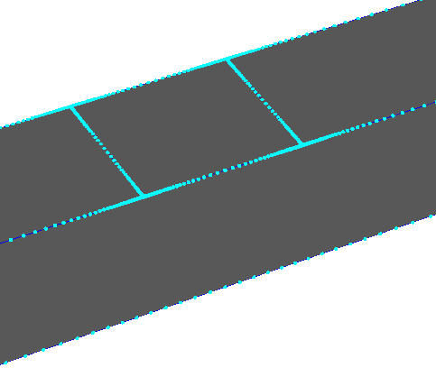

기본 최소 미세 조정 길이보다 짧은 모서리는 거칠게 메쉬되고 인접한 형상에 영향을 주지 않습니다.
아래 그림에서 최소 미세 조정 길이는 작은 모서리보다 크게 설정되어 있습니다. 메쉬 분포는 훨씬 거칠어집니다. 모서리가 메쉬되긴 하지만 주변 형상의 메쉬에 크게 영향을 주지 않습니다.

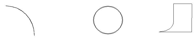

표면 모드 진단은 메쉬 문제를 일으킬 수 있는 문제가 되는 표면을 식별합니다. 그러한 표면의 예에는 미세 부분(왼쪽), 매우 얇은 환상형 표면(가운데) 및 "첨점" 또는 접점이 있는 표면(오른쪽)이 있습니다.
표면은 모서리 사이의 분할 거리에 따라 "문제가 있는" 것으로 간주됩니다. 분할 거리의 변동을 평가하여 최소 임계값을 결정합니다. 모서리 분할 거리가 이 임계값보다 작은 표면은 모두 잠재적으로 문제가 있는 것으로 간주되어 음영처리됩니다.
미세 및 환형과 같은 매우 높은 종횡비 표면에는 분할 거리 내에서 서로 아주 가까이 있는 모서리가 있습니다. 접촉부가 있는 표면은 대부분 제대로 형성될 수 있지만, 두 개의 이상의 모서리 사이의 접촉부 때문에 문제가 있는 것으로 간주될 수 있습니다.

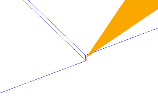

첫 번째 기능인 식별은 표면 색상을 주황색으로 지정하여 수행됩니다. 대화상자에서 슬라이더를 사용하여 모서리 분할 거리를 임계값에서 최소값으로 변경합니다.
슬라이더를 왼쪽으로 이동하면 화면표시가 점점 작은 표면으로 제한되어 슬라이더의 맨 왼쪽 위치에서는 가장 작은 표면이 표시됩니다. 그런 다음 표시된 문제가 있는 표면을 그룹에 추가하여 참조를 위해 외부 텍스트 파일에 저장할 수 있습니다.
