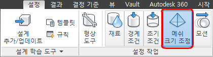

메슁 도구에 액세스하려면 설정 (탭) > 설정 작업 (패널) > 메쉬 크기 조정을 클릭합니다.
이러한 도구를 사용하여 메쉬를 정의 및 수정하고 미리 볼 수 있습니다.

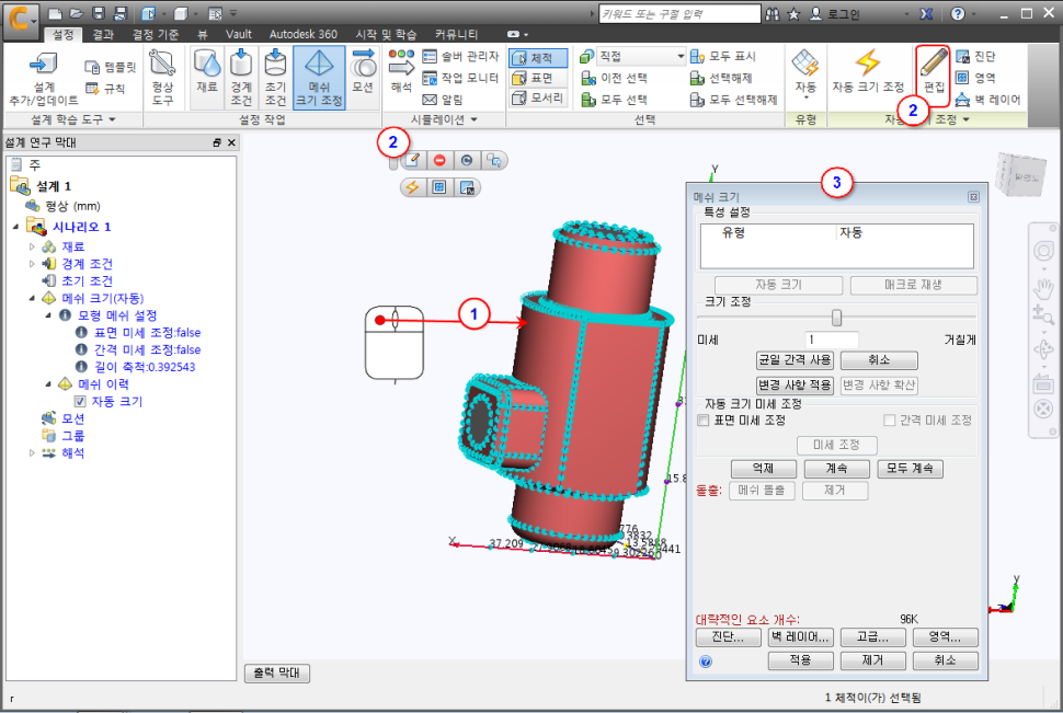

메쉬 도구를 사용하여 메쉬 분포를 사용자화합니다. 메쉬 크기 빠른 편집 대화상자에서 모든 도구에 액세스할 수 있습니다. 워크플로우를 단순화하기 위해 상황에 맞는 도구 막대 및 상황에 맞는 패널에서 여러 도구를 사용할 수 있습니다.
상황에 맞는 도구 막대
모형 또는 근처를 마우스 왼쪽 버튼으로 클릭합니다.
  1. 메쉬 크기 빠른 편집 대화상자를 엽니다.
  2. 자동 메쉬 크기 조정을 호출합니다.
  3. 메쉬 미세 조정 영역을 작성합니다. (중요한 위치에 메쉬를 집중할 수 있습니다.)
  4. 진단을 사용하여 모형을 확인합니다. (잠재적으로 문제가 있는 피쳐를 제거할 수 있습니다.)
  5. 선택한 부품을 억제합니다. (덜 중요한 부품을 제거하고 해석 시간을 단축할 수 있습니다.)
  6. 선택한 부품을 재개합니다.

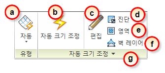

리본의 상황에 맞는 패널
  1. 자동 메쉬 크기 조정 및 수동 메쉬 크기 조정 간을 전환합니다.
  3. 메쉬 크기 빠른 편집 대화상자를 엽니다.
  5. 메쉬 미세 조정 영역을 작성합니다. (중요한 위치에 메쉬를 집중할 수 있습니다.)
  6. 메쉬를 수정하거나 사용 안함으로 설정합니다.
  7. (상황에 맞는 패널의 확장 패널에서) 고급 메쉬 컨트롤을 수정하여 메쉬 분포를 사용자화합니다.
모형에서 직접 메쉬를 수정하려면
경우에 따라 메쉬 분포를 수정해야 합니다.
  1. 부품을 선택합니다.
  2. 메쉬 크기 빠른 편집 대화상자를 엽니다.
  3. 적절한 미세 조정을 수행하거나 자동 미세 조정을 호출합니다.
설계 연구 막대의 메쉬 크기 분기 아래에 있는 메쉬 설정은 메쉬 정의의 이력을 설명합니다. 이 내역을 검토하고 수정하여 메쉬 정의를 변경할 수 있습니다. 자세한 내용을 보려면 여기를 클릭하십시오.
