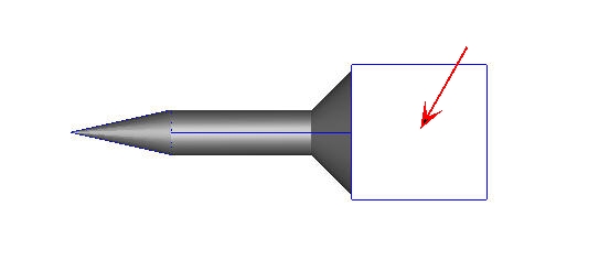

자동 메쉬 크기 조정 기능에 대한 기본 드라이버는 형상입니다. 메쉬는 곡률이 높고 크기 변형이 빠른 영역에 자동으로 집중됩니다. 특정한 상황에서 간단한 형상의 중요한 흐름 그라데이션의 경우 메쉬가 자동 메쉬 크기 조정에 의해 지정된 것보다 더 미세해야 합니다.
공기 역학 연구가 수행된 이후 구성되는 볼륨을 예로 들 수 있습니다. 볼륨이 단순합니다. 따라서 볼륨의 자동으로 정의되는 메쉬가 거칠어 집니다. 흐름이 상당히 활발해 그라데이션이 높아지므로 후류 영역에서 미세한 메쉬가 필요합니다.

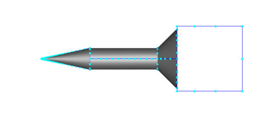

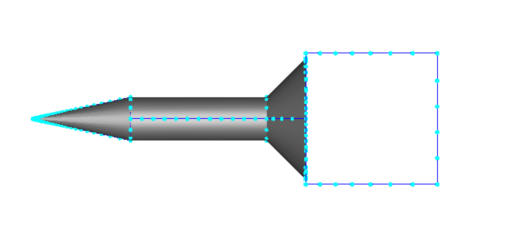

결과가 표시되었습니다. 왼쪽 그림은 원래 메쉬 크기입니다. 오른쪽 그림은 0.4로 미세 조정된 메쉬입니다.
