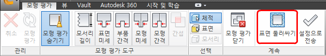

표면 둘러싸기에 액세스

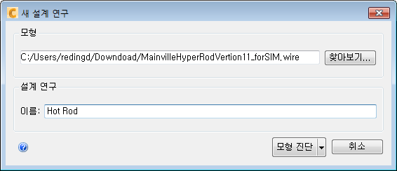

새 설계 연구를 작성할 때 표면 둘러싸기로 모형을 가져옵니다.
모형 평가 툴킷 내에서도 표면 둘러싸기에 액세스할 수 있습니다.

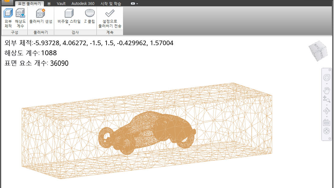

  1. 풍동에서 모형을 설정합니다.
    • 표면 둘러싸기 구성 외부 체적을 클릭합니다.
    • 적절한 대화상자 옵션을 사용하여 체적의 크기를 조정합니다.
    • 닫기를 클릭하여 대화상자를 종료합니다.
  2. 표면 둘러싸기 구성 해상도 계수를 사용하여 표면 메쉬에 적절한 세부 수준을 설정합니다. 주목할 만한 사항은 강조 표시되어 있습니다.
    • 값이 크면 실제 모형을 더욱 세밀하게 표현한 메쉬가 생성됩니다.
    • 값이 낮으면 속도가 더 빨라지긴 하지만 메쉬가 더 거칠어집니다.
  3. 표면 둘러싸기 둘러싸기 둘러싸기 생성을 클릭하여 표면 메쉬를 작성합니다.
  4. 표면 둘러싸기 계속 설정으로 둘러싸기 전송클릭하여 메쉬를 CFD로 전송하고 모형 준비를 계속 진행합니다.
