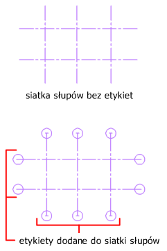

Wprowadź 10 jako wartość etykiety przedłużenia i naciśnij klawisz Enter.
Podczas dodawania etykiety następujące właściwości są zachowywane:
Jeśli nie jest przypisana żadna poprzednia wartość, etykiety są dodawane na każdym końcu linii siatki z domyślną wartością „-”. W przeciwnym razie używane są istniejące wartości.
Jeśli na linii siatki istnieje etykieta i zostanie dodana inna, istniejąca etykieta i jej wartość zostaną zachowane. Powielone etykiety nie są tworzone na końcach siatki.
