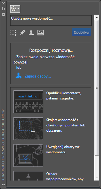

Paleta komunikatora zespołu konstruktorów umożliwia udzielanie za pośrednictwem usługi Autodesk 360 odpowiedzi współpracownikom i klientom na komunikaty, które mogą zawierać dołączone obrazy. Komunikaty mogą być połączone z położeniami i obszarami na rysunku, a dostęp do nich mogą uzyskać upoważnione osoby w trybie online.

Przyciski komunikatora zespołu konstruktorów
Skojarz tę wiadomość z obszarem na rysunku
Tworzenie nowej wiadomości można rozpocząć, wpisując w tym polu swój tekst.
Kliknij dwa przeciwległe punkty, aby zdefiniować niebieski prostokąt utworzony z linii przerywanych wraz z etykietą komunikatu zespołu konstruktorów. W przypadku ukrycia lub usunięcia wiadomości ukryte lub usunięte zostaną również prostokąt i etykieta.
Skojarz tę wiadomość z punktem na rysunku
Kliknij położenie punktu, w którym chcesz wyświetlić etykietę komunikatu zespołu konstruktorów.

Można określić osoby, które mają zostać uwzględnione w komunikatorze zespołu konstruktorów. Za pomocą usługi Autodesk 360 można je dodać do listy powiadomień i ustawić ich poziom dostępu do rysunku.
Dołącz obrazy do tej wiadomości

Elementy sterujące wiadomości komunikatora zespołu konstruktorów
Istnieje kilka elementów sterujących, wyświetlanych u dołu oryginalnej wiadomości: Odpowiedz, Rozwikłaj i Usuń.
Odpowiedz
Dodaje odpowiedź do oryginalnej wiadomości. Wszystkie odpowiedzi są wyświetlane w kolejności, w jakiej zostały otrzymane bez zagnieżdżania ich — nie ma specjalnych odpowiedzi na odpowiedzi.
Rozwikłaj
Identyfikuje wiadomość i wszystkie odpowiedzi jako „rozwikłane”. Rozwikłane wiadomości można ukryć, używając opcji Ustawienia komunikatora zespołu konstruktorów. Po rozwikłaniu wiadomości staje się dostępny nowy element sterujący Otwórz ponownie. Element Otwórz ponownie usuwa oznaczenie jako rozwikłane.
Usuń
Usuwa oryginalną wiadomość. Ta opcja jest dostępna tylko dla autora wiadomości.
Wyświetl wszystkie komentarze
Ta etykieta jest przyciskiem umożliwiającym wybieranie między wyświetlaniem wszystkich odpowiedzi na wiadomość a ograniczeniem odpowiedzi do najnowszych. Pojawia się, gdy istnieje więcej wiadomości niż można wyświetlić w tym samym czasie w palecie.
