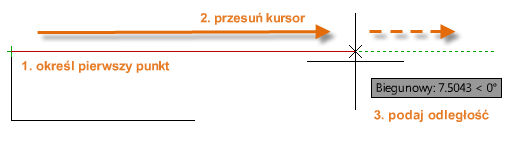

W razie konieczności określenia punktu, na przykład podczas tworzenia linii, można użyć śledzenia biegunowego w celu poprowadzenia kursora w określonych kierunkach.
Po podaniu pierwszego punktu poniższej linii przesuń na przykład kursor w prawo, a następnie wprowadź odległość w oknie polecenia, aby określić dokładną poziomą długość linii.
Domyślnie śledzenie biegunowe jest włączone i prowadzi kursor w kierunku poziomym lub pionowym (0 lub 90 stopni).
Aby narysować linię pod określonym kątem, można zablokować kąt dla następnego punktu. Jeśli na przykład drugi punkt linii ma zostać utworzony pod kątem 45 stopni, należy w oknie polecenia wprowadzić <45.
Po przesunięciu kursora w żądanym kierunku wzdłuż kąta 45 stopni można wprowadzić długość linii.

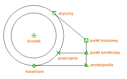

Dotychczas najważniejszym sposobem określenia dokładnego położenia na obiektach było korzystanie z trybów przyciągania do obiektu. Na poniższej ilustracji oznaczono kilka różnych typów funkcji przyciągania do obiektu.
Przyciąganie do obiektu staje się dostępne podczas działania polecenia za każdym razem, gdy program AutoCAD wyświetla monit o określenie punktu. Przykładowo w przypadku rozpoczęcia nowej linii po przesunięciu kursora w pobliże punktu końcowego istniejącej linii zostanie on automatycznie przyciągnięty do tego punktu.

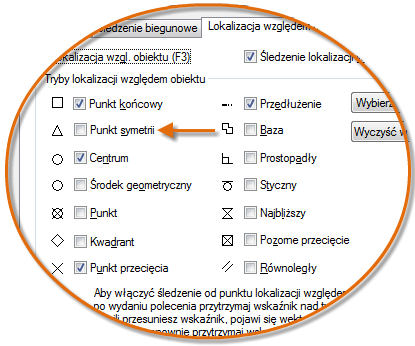

Wprowadź polecenie OBIEKT w celu ustawienia domyślnych trybów przyciągania do obiektu, zwanych także stałymi trybami przyciągania. Przykładowo, użytkownik może uznać za przydatne domyślne włączenie trybu lokalizacji względem obiektu Symetria.

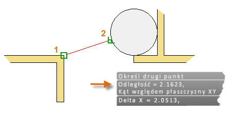

Sprawdź ponownie geometrię, aby odpowiednio wcześnie wychwycić błędy. Wprowadź polecenie ODLEG (lub tylko alias ODL) w celu zmierzenia odległości między dowolnymi dwoma punktami w modelu.
Może być na przykład konieczne znalezienie prześwitu między pokazanymi dwoma punktami, które mogą reprezentować narożnik ściany i mały stół albo przekrój 2D elementu z tworzywa sztucznego i drutu.
Po wprowadzeniu polecenia ODLEG kliknij punkt końcowy w narożniku (1). Następnie przytrzymaj wciśnięty klawisz Shift, kliknij prawym przyciskiem myszy i wybierz polecenie Prostopadłość z menu lokalizacji względem obiektu. Na zakończenie kliknij okrąg (2).
Liczbę miejsc dziesiętnych i styl jednostki w wyświetlanym wyniku określa polecenie JEDN.

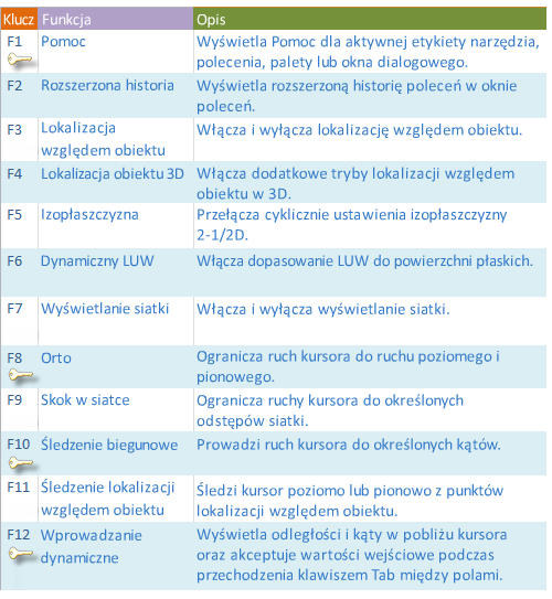

Wszystkie klawisze funkcyjne klawiatury mają przypisania w programie AutoCAD. Te, które są często używane, są oznaczone symbolem klucza.
