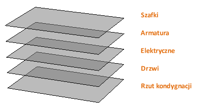

Taki poziom sterowania można uzyskać, umieszczając obiekty na rysunku w warstwach, które są powiązane z określoną funkcją lub przeznaczeniem. Warstwy można porównać do przezroczystych plastikowych arkuszy:
Dzięki warstwom można

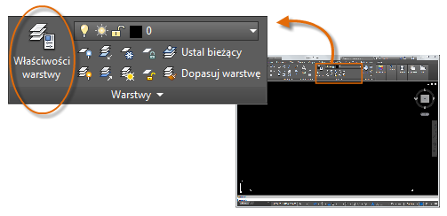

Aby zobaczyć zorganizowanie rysunku, użyj polecenia WARSTWA w celu otwarcia Menedżera właściwości warstw. W oknie polecenia wprowadź polecenie WARSTWA lub LA albo kliknij narzędzie Właściwości warstwy znajdujące się na wstążce.

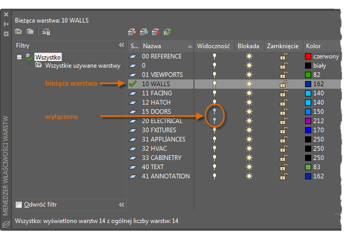

Oto, co Menedżer właściwości warstw wyświetla na tym rysunku.
Jak pokazano, warstwa 10 ŚCIANY jest bieżącą warstwą. Wszystkie nowe obiekty są automatycznie umieszczane na tej warstwie. Na liście warstw zielone pole wyboru obok warstwy 10 ŚCIANY potwierdza, że jest to warstwa bieżąca.
W kolumnie oznaczonej jako Wł. zwróć uwagę, że ikony żarówek dla dwóch warstw są ciemne. Te warstwy zostały wyłączone, aby ukryć drzwi i przewody elektryczne w rzucie kondygnacji.
Należy zauważyć, że nazwa każdej warstwy rozpoczyna się dwucyfrową liczbą. Ta konwencja ułatwia sterowanie kolejnością warstw, ponieważ ich kolejność nie zależy od alfabetu.

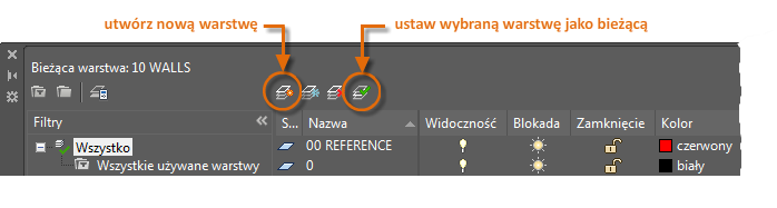

Poniżej przedstawiono ustawienia warstw najczęściej używane w Menedżerze właściwości warstw. Kliknij ikonę, aby włączyć lub wyłączyć ustawienie.
Aby utworzyć nową warstwę, kliknij pokazany przycisk i podaj jej nazwę. Aby ustawić inną warstwę jako bieżącą, kliknij ją, a następnie kliknij wskazany przycisk.

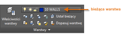

Menedżer właściwości warstw zajmuje dużo miejsca i nie wszystkie opcje są zawsze potrzebne. Aby uzyskać szybki dostęp do najczęściej używanych elementów sterujących warstwami, użyj elementów wstążki. Jeśli żadne obiekty nie są wybrane, w panelu Warstwy na karcie Narzędzia główne wyświetlana jest nazwa bieżącej warstwy, jak pokazano poniżej.
Od czasu do czasu upewnij się, że tworzone obiekty znajdą na właściwej warstwie. Łatwo jest o tym zapomnieć, ale także łatwo jest to ustawić. Kliknij strzałkę menu rozwijanego, aby wyświetlić listę warstw, a następnie kliknij warstwę na liście, aby ustawić ją jako bieżącą. Można również kliknąć dowolną ikonę na liście, aby zmienić jej ustawienie.
