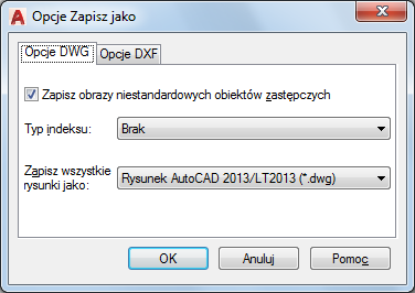

Wyświetlane są następujące opcje.
Steruje wyświetlaniem obiektów niestandardowych i typem indeksu rysunku (opcja niedostępna w programie AutoCAD LT) oraz określa domyślny format pliku używany do zapisywania rysunków.
Jeśli plik jest zapisywany w formacie wcześniejszej wersji lub rysunek zawiera obiekty niestandardowe z innej aplikacji, wybierz opcję Zapisz obrazy niestandardowych obiektów zastępczych, aby zapisać obrazy obiektów niestandardowych w pliku rysunku. (PROXYGRAPHICS — zmienna systemowa)
Jeżeli nie wybrano tej opcji, program zapisuje ramkę dla każdego obiektu niestandardowego w pliku rysunku.
Jeśli jest zapisywany plik rysunku zawierający odniesienia DWF do plików we wcześniejszym formacie, ten przełącznik nie ma wpływu na podkładania DWF, gdyż nie pojawią się one jako obiekty proxy ani jako ramki.
Określa, czy indeksy warstw lub przestrzenne są tworzone podczas zapisu rysunku. Indeksy służą do zwiększania szybkości wczytywania na żądanie. Korzystanie z indeksów może wydłużyć czas potrzebny na zapisanie rysunku
Nie tworzy indeksów warstw ani przestrzennych podczas zapisywania rysunku.
Wczytuje jedynie warstwy włączone i odblokowane
Wczytuje jedynie fragment rysunku objęty obwiednią przycinającą.
Usprawnia działanie, wczytując jedynie obiekty z warstw włączonych i odblokowanych i jednocześnie zawartych wewnątrz obwiedni przycięcia.
Określa domyślny format pliku , w którym będą zapisywane rysunki Tę opcję można również ustawić na kartach Otwórz i Zapisz w oknie dialogowym Opcje.
Aby uzyskać więcej informacji, zobacz opis polecenia OPCJE.

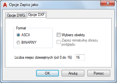

Ustala opcje wyjściowego pliku wymiany rysunku.
Określa, czy zostanie utworzony plik ASCII czy binarny DXF. Pliki DXF w formacie ASCII mogą być wczytane do edytora tekstowego i są kompatybilne z szerszym zakresem aplikacji. Pliki DXF w formacie binarnym mają mniejszy rozmiar. Odczyt i zapis plików w formacie binarnym jest szybszy niż w przypadku plików w formacie ASCII.
Określa, czy plik DXF będzie zawierał wybrane obiekty czy też cały rysunek. Jeśli plik wyjściowy zawiera tylko wybrane obiekty, uwzględniane są wyłącznie definicje bloków wybranego odniesienia do bloku.
Określa, czy razem z rysunkiem są zapisywane miniatury obrazu podglądu. (THUMBSAVE — zmienna systemowa)
Zapisuje plik z określoną dokładnością. Domyślna dokładność jest zazwyczaj wystarczająca, jednak w przypadku niektórych rysunków i aplikacji może być konieczne zwiększenie tej wartości. Zaletą niższej dokładności jest mniejszy rozmiar pliku i, w niektórych przypadkach, zabezpieczenie własności intelektualnej.
