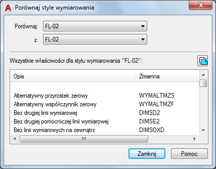

Porównuje właściwości dwóch stylów wymiarowania lub wyświetla wszystkie właściwości jednego stylu.
Wyniki porównania można zapisać do Schowka, a następnie wkleić do innych aplikacji.
Wyświetlane są następujące opcje.
Określa pierwszy styl wymiarowania do porównania.
Określa drugi styl wymiarowania do porównania. Jeśli dla drugiego stylu zostanie ustawiona opcja <brak> lub wybrany zostanie ten sam styl co pierwszy, zostaną wyświetlone wszystkie właściwości stylu wymiarowania.
Wyniki porównania są wyświetlane automatycznie pod następującymi nagłówkami:
Wyświetla wyniki porównania stylu wymiarowania. Przy porównywaniu dwóch różnych stylów wyświetlane są właściwości, którymi te style się różnią. Jeśli dla drugiego stylu zostanie ustawiona opcja <brak> lub wybrany zostanie ten sam styl co pierwszy, zostaną wyświetlone wszystkie właściwości stylu wymiarowania.
Kopiuje wyniki porównania do Schowka. Wyniki porównania mogą być następnie wklejone do innych aplikacji, takich jak edytory tekstu lub arkusze kalkulacyjne.
