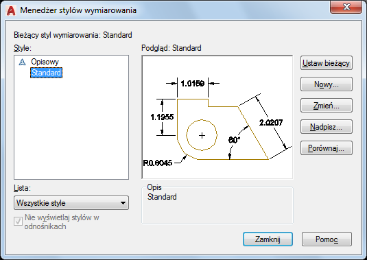

Tworzy nowe style, ustawia bieżący styl, modyfikuje style, ustawia zmiany bieżącego stylu i porównuje style.
Wyświetlane są następujące opcje.
Wyświetla nazwę bieżącego stylu wymiarowania. Domyślny styl wymiarowania to STANDARD. Bieżący styl zostaje zastosowany do tworzonych wymiarów.
Wyświetla style wydruku na rysunku. Bieżący styl jest wyróżniony. Prawym przyciskiem myszy kliknij listę, aby wyświetlić menu skrótów z opcjami, umożliwiające ustawienie stylu bieżącego, zmianę nazwy i usuwanie stylu. Styl bieżący lub używany w bieżącym rysunku nie może być usunięty.
Ikona
przed nazwą stylu oznacza, że styl jest opisowy.
Dopóki nie zostanie wybrana opcja Nie wyświetlaj stylów w odnośnikach, style wymiarowania są wyświetlane w rysunkach odnośników zewnętrznych według składni dla nazwanych obiektów z odnośnikami zewnętrznymi. Chociaż nie można modyfikować stylów wymiarowania pochodzących z odnośników zewnętrznych, zmienić ich nazwy, ani ustalić jako bieżące, można na ich podstawie utworzyć nowe style.
Element wybrany z Listy steruje wyświetlanymi stylami wymiarowania.
Steruje wyświetlaniem stylów na liście Style. Aby zobaczyć wszystkie style wymiarowania, wybierz Wszystkie style. Aby wyświetlić tylko style wymiarów aktualnie używane na rysunku, wybierz Style w użyciu.
Na liście Style blokuje wyświetlanie stylów wymiarowania pochodzących z rysunków odnośników zewnętrznych.
Wyświetla graficzny obraz stylu wybranego z listy Style.
Opisuje styl wybrany z listy Style względem stylu bieżącego. Jeśli opis jest dłuższy niż dostępna przestrzeń, można kliknąć okienko i za pomocą klawiszy strzałek przejść w dół.
Ustala styl wskazany w liście Style jako bieżący. Bieżący styl zostaje zastosowany do tworzonych wymiarów.
Wyświetla okno dialogowe Utwórz nowy styl wymiarowania, w którym można zdefiniować nowe style wymiarowania.
Wyświetla okno dialogowe Zmień styl wymiarowania, w którym można modyfikować style wymiarowania. Opcje tego okna dialogowego są identyczne jak w oknie dialogowym Utwórz nowy styl wymiarowania
Wyświetla okno dialogowe Nadpisz bieżący styl, w którym można ustalić tymczasowe zmiany w stylach wymiarowania. Opcje tego okna dialogowego są identyczne jak w oknie dialogowym Utwórz nowy styl wymiarowania Nadpisane wartości są wyświetlane na liście Style jako niezapisane zmiany w polu stylu wymiarowania.
Wyświetla okno dialogowe Porównaj style wymiarowania, w którym można porównać dwa style wymiarowania lub wyświetlić wszystkie właściwości jednego stylu wymiarowania.
