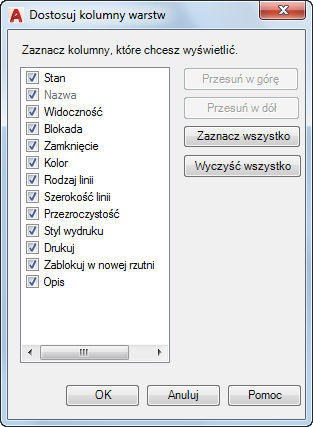

Określa wyświetlanie i porządek kolumn w Menedżerze właściwości warstw.
W Menedżerze właściwości warstw kliknij prawym przyciskiem myszy kolumnę warstwy i wybierz opcję Dostosuj.
Wyświetlane są następujące opcje.
Określa, które kolumny są wyświetlane w Menedżerze właściwości warstw dla bieżącej karty Model lub karty układu.
Przenosi zaznaczoną kolumnę w lewo w Menedżerze właściwości warstw.
Przenosi zaznaczoną kolumnę w prawo w Menedżerze właściwości warstw.
Wybiera wszystkie kolumny na liście.
Usuwa zaznaczenie wszystkich kolumn na liście.
