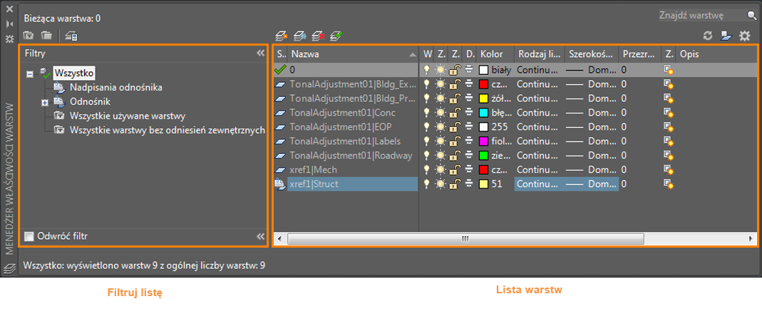

Menedżer właściwości warstw
Można dodawać i usuwać warstwy, zmieniać ich nazwy i właściwości, ustawiać zastępowanie właściwości dla rzutni układu lub dodawać opisy warstw.
Lista filtrów Lista warstw Zarządzanie warstwami Tworzenie filtrów Wyszukaj Różne narzędzia Utwórz stan warstw
Przesuń kursor przez obraz, aby znaleźć aktywne obszary, których kliknięcie wyświetla sekcję Pomocy dla tych elementów sterujących.
Warstwy i ich właściwości

Lista warstw
Zmodyfikuj właściwości warstwy, używając listy warstw. Kliknij aktualne ustawienie, aby zmienić właściwości wybranej warstwy lub grupy warstw.
Uwaga: Listę warstw można filtrować i sortować, aby ułatwić sobie znalezienie i wybór warstw, które mają zostać zmienione.

Lista filtrów
Wyświetla listę filtrów warstw zdefiniowanych w rysunku. Kliknij przycisk , aby rozwinąć lub zwinąć listę filtrów. Gdy lista Filtry jest zwinięta, kliknij przycisk Filtr warstw () w lewym dolnym rogu Menadżera właściwości warstwy, aby wyświetlić listę filtrów.
Istnieje siedem wstępnie zdefiniowanych filtrów:

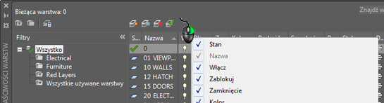

Menu skrótów etykiet kolumn

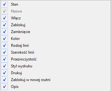

Nazwy kolumn
Wyświetla listę wszystkich kolumn według nazw. Znacznik wyboru wskazuje, że kolumna jest wyświetlana. Kliknij nazwę kolumny, aby wyświetlić lub ukryć kolumnę. Polecenia Zablokuj w rzutni, Szerokość linii rzutni, Rodzaj linii rzutni oraz Styl wydruku linii rzutni są dostępne tylko wtedy, gdy rzutnia układu jest aktywna.
Dostosuj
Wyświetla okno dialogowe Dostosuj kolumny warstw, w którym można określić kolumny ukryte i widoczne oraz zmienić kolejność kolumn.
Maksymalizuj wszystkie kolumny
Zmienia szerokość wszystkich kolumn, dopasowując je do nagłówków kolumn i do danych.
Maksymalizuj kolumnę
Zmienia szerokość wybranej kolumny, dopasowując ją do nagłówka tej kolumny i do danych w tej kolumnie.
Optymalizuj wszystkie kolumny
Zmienia szerokość wszystkich kolumn, dopasowując je do zawartości w każdej kolumnie.
Optymalizuj kolumnę
Zmienia szerokość wybranej kolumny, dopasowując ją do zawartości w tej kolumnie.
Zablokuj kolumnę (lub Odblokuj kolumnę)
Zablokuj: powoduje, że dana kolumna i kolumny z jej lewej strony pozostają widoczne podczas przewijania. Odblokuj: wszystkie kolumny są przewijane.
Przywróć ustawienia standardowe wszystkich kolumn
Przywraca domyślne ustawienia wyświetlania i szerokości wszystkich kolumn.

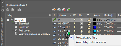

Menu skrótów listy warstw
Pokaż drzewo filtru
Wyświetla listę filtrów. Usuń zaznaczenie tej opcji, aby ukryć listę. Tak samo jak .
Pokaż filtry na liście warstw
Wyświetla filtry warstw na początku listy warstw. Usuń zaznaczenie tej opcji, aby na liście warstw były wyświetlane tylko warstwy.

Nowy filtr właściwości
Wyświetla okno dialogowe Właściwości filtru warstw. Tak samo jak .
Nowy filtr grupy
Tworzy filtr grup warstw. Tak samo jak .
Przekształć na filtr grupy
Przekształca wybrany filtr właściwości warstw w filtr grupy warstw.
Zmień nazwę
Umożliwia edycję nazwy wybranego filtru warstw.
Usuń
Usuwa wybrany filtr warstw. Nie można usunąć filtrów Wszystkie, Wszystkie używane warstwy ani Warstwa odnośnika.
Właściwości
Wyświetla okno dialogowe Właściwości filtru warstw, w którym można zmienić definicję wybranego filtru właściwości warstw. Opcja ta jest dostępna tylko wtedy, gdy zostanie wybrany filtr właściwości warstw.
Wybierz warstwy
Dodaje lub zastępuje warstwy w wybranym filtrze grupy warstw. Opcja ta jest dostępna tylko wtedy, gdy zostanie wybrany filtr grupy warstw.
  • Dodaj. Dodaje warstwy z obiektów wybranych na rysunku do wybranego filtru grupy warstw.
  • Zastąp. Zastępuje warstwy wybranego filtra grupy warstw warstwami obiektów, które zostały wybrane na rysunku.
