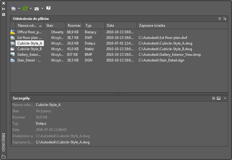

Odniesienia do plików
- Przyciski Lista i Widok drzewa
Kliknij przyciski, aby przełączać między widokiem listy a widokiem drzewa.
- Lista plików odniesienia
- Wyświetla listę odniesień w bieżącym rysunku, w tym takie informacje jak stan, rozmiar i data utworzenia pliku.
Kliknij dwukrotnie nazwę pliku, aby go edytować. Kliknij dwukrotnie komórkę w obszarze Typ, aby zmienić typ ścieżki (tylko format DWG).
Szczegóły
Wyświetla informacje lub obraz podglądu wybranego odniesienia.
- Przyciski wyświetlania szczegółów i miniaturek podglądu
Klikaj przyciski, aby przełączać wyświetlanie szczegółów na podgląd miniatur.
- Podgląd obrazu
- W polu Odniesienia do plików wyświetla obraz miniatury wybranego pliku.
- Wyświetlanie szczegółów
- Wyświetla informacje o pliku wybranym w polu Odniesienia do plików. Aby zmodyfikować niektóre informacje, kliknij kolumnę po prawej stronie.
