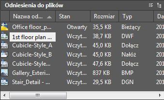

Lista
Na liście znajdują się takie informacje jak nazwa odnośnika, stan, rozmiar pliku, typ pliku, data utworzenia i zapisana ścieżka.
Nazwa odnośnika
Pierwszym wpisem w kolumnie nazw odnośników jest zawsze bieżący rysunek, po którym następują dodatkowe dołączone pliki w kolejności ich dołączania.
Stan
Stan pliku odnośników:
  • Wczytany — Plik odnośników jest obecnie dołączony do rysunku.
  • Usunięty z pamięci — Plik odnośników jest usuwany z rysunku. Po usunięciu pliku odnośnika nie jest on wyświetlany, ale można go wyświetlić ponownie, używając polecenia Wczytaj ponownie.
  • Nieznaleziony — Plik odnośnika nie został znaleziony w żadnej z prawidłowych ścieżek wyszukiwania.
  • Nierozpoznany — Pliku odnośników nie można odczytać.
  • Osierocony — Plik odnośnika jest dołączony do innego pliku, który ma status Nierozwiązany, Usunięty z pamięci lub Nieznaleziony.
  • Bez odwołań — plik wskazywany przez odniesienia zostanie usunięty przez narzędzie usuwania lub wymazywania, a nie odłączony.
  • Wymaga ponownego wczytania — Plik odnośnika został zaktualizowany/zapisany ponownie, gdy rysunek główny jest otwarty. Ten status jest wyświetlany jednocześnie z powiadomieniem na pasku stanu informującym, że plik odnośnika został zmieniony.
Rozmiar
Rozmiar dołączonego odniesienia pliku.
Typ
Typ pliku odnośników. Pliki rysunku (odnośniki) są wyświetlane jako załączniki lub nakładki, dla obrazów rastrowych jest podany format pliku, a podkładania DWF, DWFx, DGN i PDF figurują na liście jako odpowiednie typy plików.
Data
Data utworzenia lub ostatniego zapisu pliku odnośników.
Zapisana ścieżka
Wyświetla ścieżkę, która jest zapisywana z rysunkiem po dołączeniu pliku odnośników.

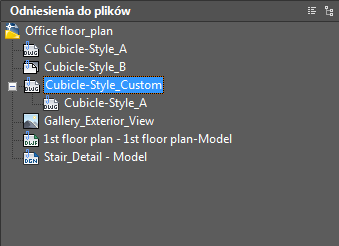

Drzewo
Na najwyższym poziomie drzewa znajduje się zawsze bieżący rysunek. Pliki odnośników są wyświetlane na następnym poziomie. Otwarcie plików odnośników, które zawierają własne zagnieżdżone odniesienia pliku, umożliwia wyświetlenie głębszych poziomów. W danej chwili w drzewie może być zaznaczony tylko jedno odniesienie pliku.
