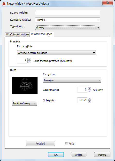

Definiuje przejście i ruch używany dla widoku podczas odtwarzania za pomocą interfejsu ShowMotion.
Wyświetlane są następujące opcje.
Definiuje przejście do użytku podczas odtwarzania widoku.
Definiuje typ przejścia do użytku podczas odtwarzania widoku.
Ustawia czas trwania przejścia.
Definiuje zachowanie ruchu podczas odtwarzania widoku.
Ustawia rodzaj ruchu do użytku dla nazwanego widoku, gdy do nazwanego widoku przypisano typ widoku Kinowy.
Ustawia cza trwanie odtwarzania animacji.
Ustawia odległość do zakończenia ruchu, gdy do nazwanego widoku przypisano typ widoku Kinowy.
Ustawia odległość, na jaką można przesunąć kamerę do góry. Dotyczy typów ruchu Kran w górę.
Ustawia odległość, na jaką można przesunąć kamerę w dół. Dotyczy typów ruchu Kran w dół.
Ustawia odległość, na jaką można przesunąć kamerę do przodu. Dotyczy typów ruchu Kran w dół.
Ustawia odległość, na jaką można przesunąć kamerę do tyłu. Dotyczy typów ruchu Kran w górę.
Ustawia wielkość obrotu kamery wokół osi Z. Dotyczy typów ruchu Widok i Orbita.
Ustawia wielkość obrotu kamery wokół płaszczyzny XY. Dotyczy typów ruchu Widok i Orbita.
Ustawia odległość operacji nowy fragment w lewo lub w prawo. Dotyczy typu ruchu Panorama + Powiększenie.
Ustawia odległość operacji nowy fragment w górę lub w dół. Dotyczy typu ruchu Panorama + Powiększenie.
Określa procentową wartość powiększenia lub pomniejszenia kamery. Dotyczy typu ruchu Panorama + Powiększenie.
Określa bieżącą pozycję kamery.
Blokuje kamerę na głównym elemencie. Dotyczy ruchów typu ścieżka lub żuraw.
Wyświetla podgląd przejścia i ruchu przypisanych do nazwanego widoku.
Odtwarza w trybie ciągłym podgląd przejścia i ruchu przypisanych do nazwanego widoku.
