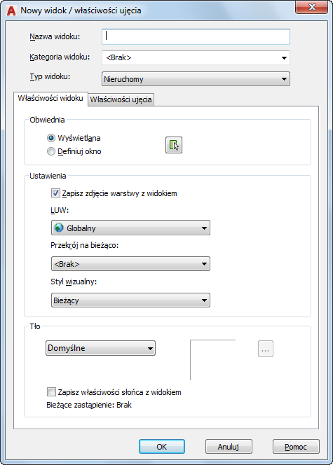

Nowy widok/Właściwości ujęcia — okno dialogowe
Zapisuje nowy widok i zarządza jego właściwościami.
Nazwa widoku
Określa nazwę widoku.
Kategoria widoku
Określa kategorię nazwanego widoku.
Typ widoku
Określa opcję Nieruchomy lub Kinowy.
Obwiednia
Definiuje obszar rysunku przypisanego do nazwanego widoku.
Aktualnie wyświetlany
Używa bieżącego obrazu jako nowego widoku.
Definiuj okno
Jako nowego widoku używa okna, które jest definiowane w obszarze rysunku przez wskazanie dwóch przeciwnych narożników.
Przycisk Definiuj okno widoku
Tymczasowo zamyka okna dialogowe Nowy widok i Menedżer widoku, umożliwiając zdefiniowanie przeciwnych narożników okna Nowy widok za pomocą urządzenia wskazującego.
Lista kart
Wyświetlane są następujące karty.
