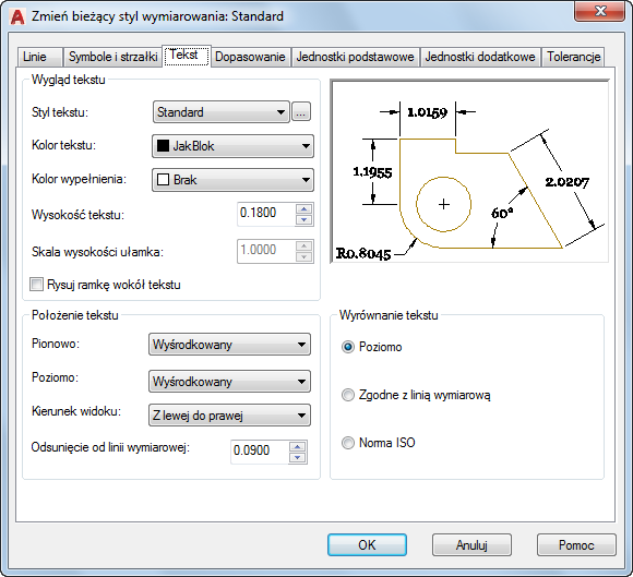

Ustala format, umieszczenie i dopasowanie tekstu wymiarowego.
Wyświetlane są następujące opcje.
Określa format i wielkość tekstu wymiarowego.
Wyświetla dostępne style tekstu.
Wyświetla okno dialogowe Styl tekstu, w którym można tworzyć lub modyfikować style tekstu. (Zmienna systemowa DIMTXSTY)
Ustawia kolor tekstu wymiarowego. Po kliknięciu opcji Wybierz kolor (na dole listy Kolor) zostanie wyświetlone okno dialogowe Wybierz kolor. Można również podać nazwę lub numer koloru. (DIMCLRT — zmienna systemowa)
Ustawia kolor tła tekstu wymiarowego. Po kliknięciu opcji Wybierz kolor (na dole listy Kolor) zostanie wyświetlone okno dialogowe Wybierz kolor. Można również podać nazwę lub numer koloru. (DIMTFILL i DIMTFILLCLR — zmienna systemowa)
Ustawia wysokość bieżącego stylu tekstu wymiarowego. (DIMTXT — zmienna systemowa)
Jeśli styl tekstu określony na tej karcie posiada stałą wysokość tekstu, zastąpi ona wprowadzoną tutaj wartość wysokości tekstu. Jeśli wysokość tekstu wymiaru ma być ustawiona tutaj, należy się upewnić, że wysokość dla stylu tekstu jest ustawiona na 0. Więcej informacji na temat ustawiania wysokości tekstu dla stylów tekstu można znaleźć w opisie polecenia STYL.
Ustawia skalę ułamków względem tekstu wymiarowego. (DIMTFAC — zmienna systemowa)
Wartość podana w tym miejscu jest mnożona przez wysokość tekstu w celu określenia wysokości ułamków wymiarowych względem tekstu wymiarowego. Opcja ta jest dostępna jedynie po wybraniu Ułamkowe na zakładce Jednostki podstawowe.
Wyświetla prostokątną ramkę wokół tekstu wymiaru. Ta opcja zmienia wartość przechowywaną w zmiennej systemowej DIMGAP na ujemną.

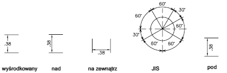

Określa położenie tekstu wymiarowego.
Steruje położeniem w pionie tekstu wymiarowego względem linii wymiarowej. (DIMTAD — zmienna systemowa)
Do opcji pozycji w pionie należą:
Steruje położeniem tekstu wymiarowego wzdłuż linii wymiarowej, w odniesieniu do linii pomocniczych. (DIMJUST — zmienna systemowa)
Do opcji pozycji w poziomie należą:
Steruje kierunkiem wyświetlania tekstu wymiarowego. (DIMTXTDIRECTION — zmienna systemowa)
Ustawienie Kierunek widoku zawiera następujące opcje:
Ustawia odstęp tekstu, czyli przerwę wokół tekstu wymiarowego widoczną w przypadku przecięcia linii wymiarowej przez tekst wymiarowy.
Wartość ta jest również wykorzystywana do określenia minimalnej długości segmentów linii wymiarowej.
Tekst jest umieszczany między liniami pomocniczymi tylko wtedy, gdy segmenty mają przynajmniej długość odstępu od tekstu. Tekst powyżej lub poniżej linii wymiarowej jest umieszczany między liniami tylko kiedy po umieszczeniu grotów strzałek, tekstu wymiarowego i marginesu pozostanie miejsce na odstęp od tekstu. (DIMGAP — zmienna systemowa)
Steruje orientacją (poziomą lub dopasowaną) tekstu wymiarowego, zależnie od tego czy jest on między liniami pomocniczymi czy na zewnątrz tych linii. (DIMTIH i DIMTOH — zmienna systemowa)
Umieszcza tekst w pozycji poziomej.
Dopasowuje tekst do linii wymiarowej.
Dopasowuje tekst do linii wymiarowej, gdy tekst znajduje się wewnątrz pomocniczych linii wymiarowania, lecz dopasowuje tekst poziomo, gdy tekst znajduje się na zewnątrz pomocniczych linii wymiarowych.
Wyświetla przykładowe obrazy wymiarowania, które przedstawiają skutki zmian ustawień stylów wymiarowania.
