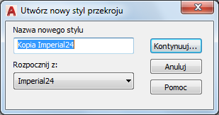

Tworzy nowy styl przekroju na podstawie istniejącego stylu.
Wyświetlane są następujące opcje.
Nadaje nazwę nowemu stylowi przekroju. Domyślnie nazwa nowego stylu jest nazwą stylu początkowego z przedrostkiem „Kopia”.
Określa istniejący styl przekroju, którego ustawienia będą domyślnymi ustawieniami nowego stylu.
Wyświetla okno dialogowe Nowy styl przekroju, w którym można zdefiniować właściwości nowego stylu przekroju.
