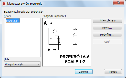

Style przekroju sterują wyglądem przekrojów dokumentacji modelu. Styl określa formatowanie linii przekroju, etykiety widoku i kreskowania.
Wyświetlane są następujące opcje.
Wyświetla nazwę stylu przekroju, który zostanie zastosowany do tworzonych przekrojów.
Wyświetla listę stylów przekroju dostępnych w bieżącym pliku rysunku. Bieżący styl jest wyróżniony.
Filtruje zawartość listy Style. Kliknij przycisk Wszystkie style, aby wyświetlić wszystkie style przekroju dostępne w pliku rysunku. Kliknij przycisk Style używane, aby wyświetlić tylko te style przekroju, do których odwołują się przekroju w bieżącym rysunku.
Wyświetla przykładowy obraz przedstawiający efekty stylu, który został wybrany z listy Style.
Ustawia jako bieżący styl przekroju wybrany z listy Style. Wszystkie nowe przekrojów są tworzone przy użyciu tego stylu przekroju.
Wyświetla okno dialogowe Utwórz nowy styl przekroju, w którym można zdefiniować nowe style przekroju.
